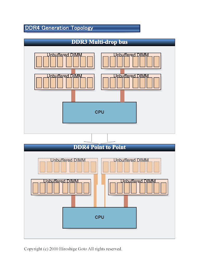

Boxi88
Saskatchewan #71 üzenetére
Segítek egy picit! ezt nem neked és nem miattad találták ki.... azért hogy háboroghass felesleges volt regisztrálnod!
És akkor a VGA-kon lévő DDR5 micsoda?
Sokkal élesebb elkülönítésre gondoltam ezzel kapcsolatban. Jelen pillanatban csak 2 vagy 3 csatornás van. Utóbbi i7 egy külön jószág az ő 1366-os foglalatával...
Konkrétan arra gondoltam, hogy egy adott foglalatba tudsz majd venni úgy cpu-t, hogy a feature listán a marketingesek egy neonszínű kiemelővel elégedetten húzzák ki milyen menő dolgokat is tud az ő termékük. Ami most van az még csak vihar a kávéscsészében szintű dolog. -

_Orbi_: Egy csatorna most is csak egy műveletet tud végezni egyszerre, a modulok száma ezt nem befolyásolja. Sőt, a régebbi (pl K8) DC vezérlők 128 bites módban is csak egy műveletet végeztek, hiába voltak kétcsatornásak.
_Orbi_
De pont azért van Dual Channel (DDR1, 2, 3), hogy meg "duplázódjon" a sávszélessége a memóriának (a 2 modult egyszerre írja és olvassa ugye!?)
Nem fog túl nagy sávszélességet veszíteni a DDR4, ha csak egy modul lesz egy csatornán?
Azt hiszem értem ezt a kapcsolót, de akkor is csak egy modult tud egyszerre olvasni nem? -

Male

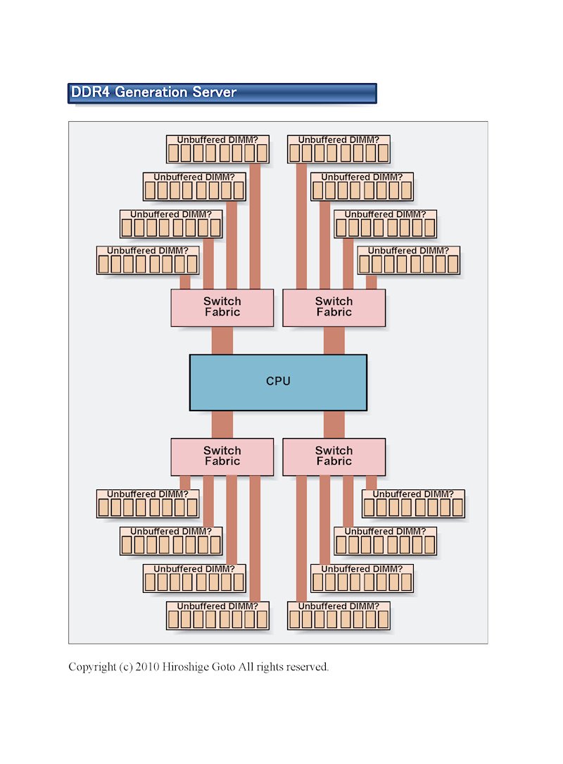

Azért ezt jól kitalálták..a bővíthetőség így annyi, hogy le kell cserélned a meglévőket, ha több memóriát akarsz (vagy először nem raksz minden csatornára modult, de az meg teljesítmény vesztés). Van egy olyan érzésem, hogy ebben már nem csak a mérnökök keze van benne...
h.adam.92
szal lesz CH1,2,3,4 és mindegyikbe csak 1 modul? ha így van akkor vágom.
h.adam.92
Ha jól értem, egyszerre mindössze egy modult tud használni a gép? : O
