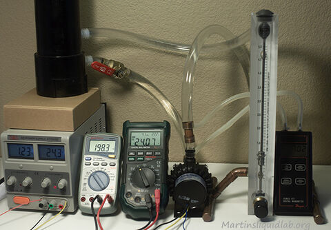

én is kevéslem kicsit a 70 l/h -át. (a pdf-ben 72 l/h-t írnak)
Egy szobai szökőkútszvattyúm volt, az 300 l/h-s volt a gyári adat szerint. amikor azt lecseréltem egy ddc-re és a csöveit egy vödörbe fogtam csak hogy lássam mennyire tolja a vizet, egy száraz pont nem maradt a fürdőszobában, szóval jóval erősebb volt.
70 l/h azt jelentené hogy 1,16 liter folyik percenként.
az empirikus bizonyítékokban hiszek, kiöntöttem fél liter tejet annyira vékony sugárban öntve, hogy még nem szakad meg a folyam, 52 másodperc volt. (nem laborkörülmények) ez 0,57 liter/perc, azaz ennek a dupláját tudja ez a pumpa. ennyi erővel maradhat szerintem a gyári légkavaró is a procin, ez a vízmennyiség is elég kevés...egy sikátorba talátak rám, egy régi frigóba próbátam viszatérni a főd légkörébe..

(#8) Mustang88: nekem a D5 áramlásmérővel mérve nem tudott többet mint ~200l/h maximum fokozaton sem. 2 darab 480-as radiátor, CPU + dVGA blokk, pár könyök és egyebek, plusz egy nagyobbacska tartály. Szóval az a 30%-os veszteség az 1500 l/h elméleti csúcsból több, mint optimista. Külföldi fórumokat olvasgatva is valahol 1 GPM a mért átlag (ezek persze különböző rendszerek), ami pedig ~227 L/h. Vagyis a reális saccolás is olyan 100-400 L/h lehet egy-egy rendszerben és nem 1000-1100 L/h. De lehet találni olyat is, akinek a D5 még a 40 L/h elérésével is szenvedett, épp ezért sokszor nem is mért neki a szoftver...

Nem kell észrevenni, hogy a 70L/h-t a pumpa+jetplate+cpu blokk eredője adja. Ez az érték nem összemérhető egy akármilyen pumpa elméleti maximális folyadékszállító képességével, amit zéró terheléssel mérnek.

Én is használtam kis teljesítményű pumpát (DC-LT - 4,9W) és egy 480-as radiátorral + egy cpu blokkal teljesen jól is szolgált. Lehetett érezni azért a javulást a hőfokokon, amikor kicseréltem egy DDC-re. Ideiglenesen még a 9x120-as rendszeremet is vitte és egész elfogadható ~42 l/h-t mértem amikor csak ez az egy radiátor volt a rendszerben. Szóval én nem becsülöm le ezt a pumpát sem, de akkor is adott nagyságú térfogatáramról csak egy adott rendszerben van értelme beszélni. Az egész mondandóm lényege az volt és most is az, hogy ezt a 70l/h-t maximum irányszámnak szabad elfogadni semmi másnak, mert ahány "rendszer", annyi féle térfogatáram lesz...

A D5 egy átlag rendszerben nem tud 200 l/h-nál többet, nekem a két VGA-s, két radiátoros, északi híd+proci hűtővel maxon verte a 130 l/h-t és kettesen használtam (meg kb. mindenki), már nem emlékszem mert évek óta nincs vizes gépem, de valami 30-50 l/h volt ami ment kettesen és röhögve bírta.
