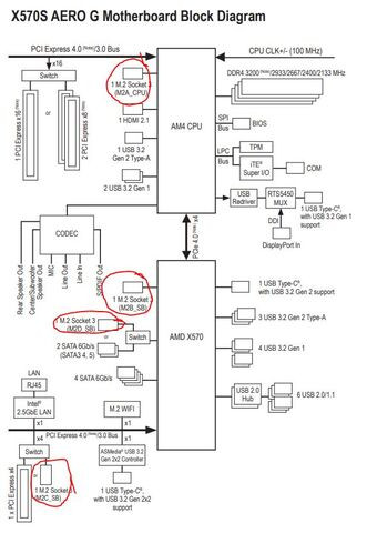

Erre utaltam én is, ez így tök értelmetlen. Oké, hogy az I/O die ki tud osztani 16db PCI_E sávot, de uplink csak 4db van a proci felé. 4db PCI_E 4.0 sávszélben annyi, mint 8db 3.0, annak sebessége azt mondom korrekt, de ha hárommal osztva a 4.0 és a 3.0 sem adja ki sehogy jól.
Sávszélben sokkal előrébb van a felhasználó, ha a második PCI_E slotba bepattint egy dupla M2-es adapterkártyát és akkor a prociról megvan a 3x4db PCI_E 4.0 teljes sebességgel és marad sávszél a videókarinak.
Reggie0 írta a raidet amit félig el is fogadok, de értelmét nem látom az M2 PCI_E raidnek, ha három( vagy négy, mert ott az utolsó PCI_E slot is) eszközre csak egy darab x4-es csatorna jut. Ha meg nem kell a tempó, akkor 3db M2 SSD árából be lehet pattintani 4db satásat. Ha tempó nincs is, legalább hely van

De mi rajta a furcsa? Mashogy nem jon ki a 4db x4-es pcie port.

Akkor meg a tobbi csoportot miert nem rajzoltak busznak? Barhonnan nezed, inkonzisztens a jelolesrendszer. (nem mellesleg fent a buszrol lecsatlakozo x4 vastag vonalas, lent pedig nem, pedig el kene donteni, hogy akkor a buszt vastaggal kulonboztetjuk meg, vagy nem).
Mondjuk buszt sincs ertelme rajzolni, mert nem busz, a konfiguracio meg adott alaplaponkent, az igazabol funkcionalisan tok mindegy, hogy fizikailag hogyan van csoportositva a chipen belul.Ez a rajz csak oda lett hanyva.

Ja, azt leszamitva, hogy busznak rajzoltak azt ami nem is igazan busz, mig ugyan azon a buszon mas elemeket nem a buszra csatlakozva, hanem kulon behuzva berajzoltak.
Pl. magyarazd azt meg, hogy az M2B_SB miert kulon van pcie-vel behuzva az X570-be, es az M2C_SB miert egy pcie buszra van bekotve(passziv switchen keresztul). Mi a kulonbseg szerinted a ket pcie kozott?

Csak a rajz kusza, azert a gyakorlatban egyaltalan nem ilyen atgondolatlan a bekotese.

erről a blokkábráról az első szó ami eszembe jut az az átgondolatlan.
én legalábbis semmi logikát nem látok abban hogy van egy m.2 az északi hídon, van egy a déli hídon közvetlenül, van egy a déli hídon ami egy SATA vezérlővel osztozik a buszon és van egy ami a déli hídra akasztott PCIe switchen.

Két GPU esetén mindkettő CPU közvetlen x16 -os csatlakozó x8 -as módban tud futni. Az "extra m.2" ugyanakkor nem ezeket eszi, hanem a chipset -re vannak bedrótozva ahogy fentebb is írták. 1 CPU közvetlen és 3 a chipset -en ...

A másik fele meg az, hogy az x570 chipset azért jó, mert lehet benne két GPU PCIe 16x csatiban és vagy lehet bele pakolni 8x csatlakozós extrém bővítő kártyákat.
Itt meg az extra m.2 megette a plusz sávokat, de mint fentebb olvasom még így is hülyén van megoldva?
Simán jobbnak tűnik a B550 Vision D ha nem kell a +2db m.2 vagy én vagyok hülye? -

Nem is biztos, hogy kell akkora savszel es az sem biztos, hogy pont akkor jar az usb es a halokari 100-on, amikor az ssd-k. A 4 pcie amin osztoznak, az 4.0, szoval 3.0-as SSD-kkel 75%-on azert el tud futni.
Ennyi pcie savbol nem lehet nagy csodat tenni, ha meg a gpu-nak is akarsz savokat, persze be lehetne vagni az osszeset egy 64 vagy 128 lane-s pcie switchbe, hogy az ossze el dinamikusan, de tobbe kerulne, mint a proci.

Úgy is mondhatjuk. Egy db PCI_E 4.0 4x -en éri el a processzor a 3db SSD-t. Tárolásra - ahol nincs folyamatos nagy adatmozgás - oda jó. Ha kettő megy PCI_E 3.0 x4-en az is elmegy, de ennek már túl sok előnye nincs egy darab nagyobb tárterületű SSDhez képest. Ahogy az árakat nézem kb teljesen mindegy hogy 2X1TB-ot raksz a chipsetre, vagy 1x2TB-ot..

Ez így még majdnemhogy rosszabb. Az előbb csak átfutottam a specifikációkat, nem figyeltem hogy 1-3 arányban vannak elosztva.

Azon agyaltam, hogy honnan szedtek annyi PCI_E csatornát, hogy mind a 4db x4-ben menjen. Aztán látom az oldalukon, hogy mindegyik M2 port x4/x2
Biztos jó így is, de ha kell a sávszél mindegyik eszközre akkor marad a TR..
