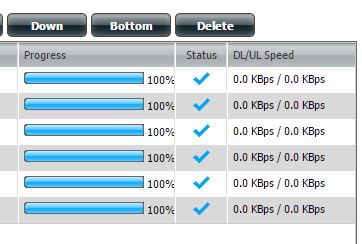

325-ös nas, semmi gond nem volt vele, viszont pár hete elkezdett hihetetlen mennyiségű adatforgalmat generálni. Úgy néz ki, hogy valamelyik beépített alkalmazásán keresztül feltörték. -

Segitséget kérek , nekem is 323-as Nasom van eddig egy egy terrás volt a baloldali helyen , most is működik , bőviteni akartam , vettem még egy 1 terrást , beletettem azt gondoltam működni fog . A Nas előlapján mindkét helyen kék a lámpa viszont a gépem csak az elsőt látja amit eddig is. Mit kell tennem ?

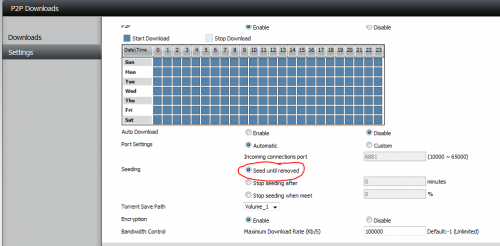

Nemrég vettem egy 325-ös NAS-t. Viszont problémám, hogy a p2p részében csak akkor seedel, ha közben tölti is a fájlokat. Amennyiben elkészül a letöltés a seedelést abba hagyja.
Tudtok abban segíteni, hogy esetleg valamilyen beállítás nem megfelelő a NASon?
Köszi,

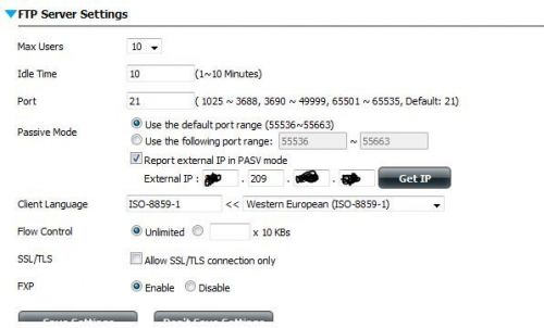

Még amikor a DynDNS-t állítottam be, akkor osztottam ki. -
Markizmark
Feralheart #117 üzenetére
Jó az persze. Viszont akkor nem tudom mi a probléma. Fix ip ki van osztva a nasnak?
Feralheart
Markizmark #116 üzenetére
ugyanez, csak az external ip más

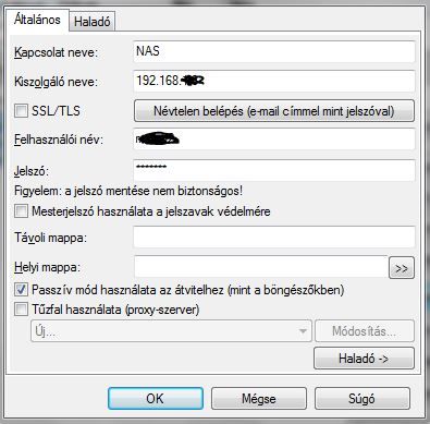

Ez így van kitöltve total commanderben?
Feralheart
Markizmark #112 üzenetére
igen

Nemrég lett egy hasonló NAS-unk. Szeretnék FTP-vel kapcsolódni rá, de a beállítások után a TC itt, a Filezilla meg itt akad el. (Képek)http://kepfeltoltes.hu/150509/TC_www.kepfeltoltes.hu_.png
http://kepfeltoltes.hu/150509/FZ_www.kepfeltoltes.hu_.pngMit lehet ilyenkor tenni?
