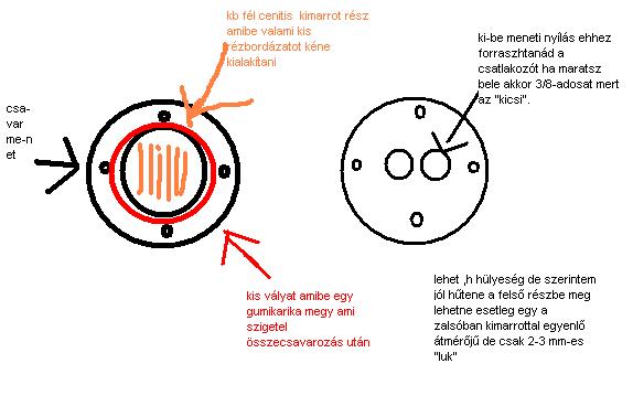

Én is készítettem neked egy rajzot az én elgondolásomról.
Ezt is érdemes lenne áttanulmányoznod, de persze ez is csak egy ötlet. -

[link] Módosítottam egy kicsit az eredeti tervet, levettem 2 csavart így nyertem plusz helyet+így normálisabb szerintem az elrendezés. Kérdéses, hogy hány felé volna értelme a belső részt. így, hogy marad 2 kis bizgentyű, szerintem reálisan oszlik el a víz benne. 2db 4-es, de még 3as csavar is megfogná. A 2 elem közé rakni gumit, az leszigetel. Még az jutott eszembe, hogy a tetejét meg lehetne csinálni műanyagból is. Bár az lehet nem volna normális megoldás. Mondjuk ha a 2 réz között gumi van akkor meg nincs valami szuper hőátadás. Majd elválik.

Ez az elgondolás igen gyakori és bevált, de mivel vékony lenne a belső átmérő a rézdarab vastagsága miatt, így szerintem igencsak megfogná az átfolyás/áramlás sebességét és a blokk lenne a szűk keresztmetszet. Én mondjuk a belső bordákat nem függőlegesen, hanem vízszintesen vájnám a rézbe, hogy a víz akadálymentesebben átjusson a blokkon, így megtartva a víz áramlásának sebességét. De ez is csak egy ötlet.

Tudnál is rajzot adni hozzá? mert ötletem sincs hogy te hogy gondoltad. Ha keresztbe kettévágni, akkor az aljába csinálni ugye a vájatot. De hát hányas maróval? Mert 5össel nem nagyon lehetne ott vitézkedni, hogy maradjon is falvastagság. Annál kisebbel, pl 3 meg már annyira kicsi volna a lyuk hogy nem folyna át elég víz rajta.

én a tetejére raknám csőkivezetést és köréraknám a bordát. De tudom ,ha a réz ité nagyon kicsi de ha már időt szánsz rá csináld a lehető legjobbra szvsz. a te megoldásod is működni fog csak sztem alulmaradná a tiédet teljesítményben. Igaz a te verziód 1/10 idő alatt kész.

Szerintem nem mert nagyon nehéz lenne kivitelezni(ha egyáltalán megy lehetne csinálni bár kétlem, ugyanis mint mondtam picike a réz). Egyenlőre maradok az eredeti tervnél, ez viszonylag könnyen megcsinálható mert sárgarezet lehet forrasztani. A vöröset meg mégjobban, ezért könnyen meg lehetne csinálni a 2 pici tartályt a rézrúd 2 oldalára. Most vadászok motorra, ami vinné a szivattyút, valami ablaktörlő motor kellene mert az izmos. Ja igen, a szivattyú is házi lesz

nem rossz elgondolás csak én inkább félbevágnám és egy nagyobbb vályatot csinálnék bele majd arra a részre ami a procival illeszkedik kis recéket bordákat vmiket csinálnék/raknék mint a rendes blokkokon és utánna egykis vmi szigetelő gumi körbe ,h a összecsavarozom akk semmiképp ne eresszen. Aztán én a tetejére raknám a csövek helyét
