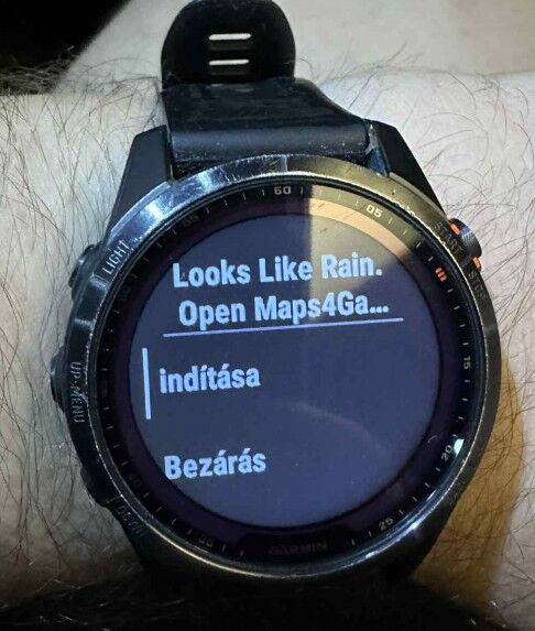

headhunter86
Úgy látom valami appot letöltöttél a store-ból ami csinálja. Szerintem ez lesz az:
https://apps.garmin.com/apps/f2cde121-a834-4718-a4ba-bf79d28a4e27
IQ Store-ba lépj be telóról és töröld le, vagy ott kapcsold ki, ha lehet az app értesítését.
Nem ismerem az appot, de úgy látom az csinálja. -

A Fenix 7S-em naponta egyszer, random időpontokban kiírja ezt az üzenetet. Ha rányomok az indításra, akkor elindul a térkép az órán, és megmutatja a pozíciómat, semmi többet nem csinál.
Mit akar ez a félmagyar/félangol rövidített szöveg a tudtomra adni?
Eső közeledik? Ha igen, akkor mi köze annak a térkép elindításához?
Vagy teljesen mást akar mondani?
Ki lehet kapcsolni valahogy ezt az értesítést, vagy a hozzá fűződő szolgáltatás futását?Köszi!
zsamiatt
headhunter86 #764 üzenetére
de jó, köszi
nem tudom ez az appban miért nincs kivezetve -
