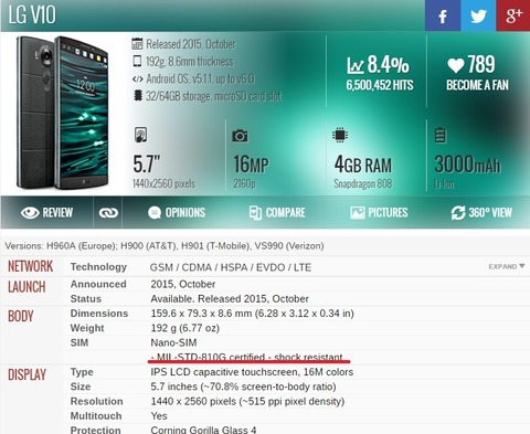

Igen, értem, anno a V10 nekem is az agyamra ment pont ezért; volt olyan hír, amiben csak a MIL-STD-810G certified szerepelt, ami így magában majdhogynem a vásárló megtévesztése. A GSMArena legalább egyértelművé tette számomra, hogy ennél a készüléknél ez a cert kábé semmit sem ér. Ezért is tartozik a jobb oldalak közé.
Én fordítva szoktam nézni, mivel a gyártó valóban szinte sosem ad meg konkrét metódusoknak való megfelelést a készülékeknél; viszont ha azt írja, hogy bírja a sós vizet, és kiírja a MIL-STD-810G-t, akkor talán nagy az esély arra, hogy az eszköz teljesítette a "Test Method 509.5 Salt Fog" tesztet. Hétköznapi szavakból érdemes következtetni a MIL-es metódusokra. Ilyesmiket szoktak megadni jobb esetekben:
Szóval én nem tartom azért üres marketingnek, ha valamit ráírnak, kijelentenek, az jelent is valamit, és ha egy MIL-es cuccról van szó, akkor vélhetően átesett az eszköz néhány ilyen procedúrán, és megfelelőnek minősítve is lett. Remélhetőleg.

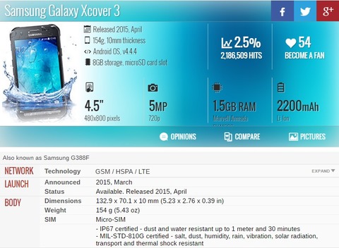

Eddigi tapasztalataim alapján a MIL-STD-810G jelölés annyival ér többet általában, hogy a készülék a gyártója szerint bírja a sós vizet is, illetve gyakori, hogy az átlagnál jobban viseli az ütődést, valamint a hőmérséklet ingadozását tágabb keretek között.
Ezzel a következő a problémám:
1.: Nincs olyan, hogy sós vízre vonatkozó MIL-STD-810G teszt metódus. Van az 509.5, ami a sós párában való tesztelést jelenti. Ez 5%-os só tartalmú párás levegő cirkuláltatását jelenti 48 órán keresztül a tesztelésre szánt alkatrész/szerkezet körül, majd 48 óra száradási időt (avagy 24-24-24-24 órás teszt is létezik). Ha ennek megfelel a telefon, akkor viszont az lenne az üdvös, ha ezt ki is fejtik a kézikönyben / marketinganyagban.
2.: "Átlagnál jobban viseli az ütődést" az nem egy normálisan definiálható fogalom. Letesztelték 516.6-ra? Igen? Melyik metódus szerint és mi volt a teszt eredménye? Ha ezek nincsenek meg, akkor megint ott tartunk, hogy rásütöttek valamit, mert jogilag megtehető, ám valójában a T. vevőnek fogalma sincs, adott esetben milyen hatással szemben milyen ellenállással rendelkezik a megvásárolt árú. Ezért mondom, hogy ez üres marketing. Pont ezért én károsnak tartom, amikor egy bemutatóban fel van emlegetve, hogy hát nincs MIL-STD-810G. Mert akkor azt fogja hinni az olvasó, hogy márpedig egy strapa-telefon esetében ez elvárás. Személyes véleményem szerint nem az.
"erről nincs nyilvánosan elérhető, ellenőrizhető anyag"
Eddigi tapasztalataim alapján a MIL-STD-810G jelölés annyival ér többet általában, hogy a készülék a gyártója szerint bírja a sós vizet is, illetve gyakori, hogy az átlagnál jobban viseli az ütődést, valamint a hőmérséklet ingadozását tágabb keretek között. Viszont tényleg ritka, hogy kiírják, pontosan mikkel teszteltek! Csak következtetni lehet a szavaikból. A sima IP67 és IP68 sós víz elleni védelmet nem garantál.
