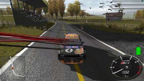

Nekem ezzel a driverrel egy GTX660-al pont BF3 multi közben jött elő a videón szereplő hiba, csak durvább, szinte semmit nem lehetett látni, mivel volt hátra a körből kb 20 perc, így nyomtam végig
Először csak a textúrák pirosodtak be azután pedig majdnem full fekete lett az egész kriksz-krakszokkal. Kezdtem azt hinni, hogy mehet vissza gariztatásra, különösebben nem érdekelt. -

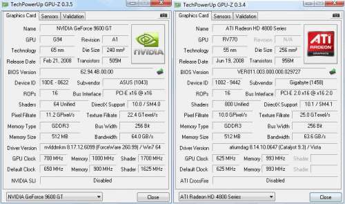

3DMark 2006 és játékok közben 1280x1024 felbontásban nem volt lényegi különbség a két kártya teljesítménye között. A 9600GT 750/1000/1700 MHz órajelen leiskolázta a Gigabyte HD3870 OC 823/900 MHz-es kártyám. Az első komoly videokártyám a 8x AGP-s HD3850 után a HD3870-el csak a gond volt (erő az nem)... Állandó driverhibák Witcher közben (ATI Umdag nem válaszol), fagyások és sok idegeskedés.
A HD4850 már hozta azt amit elvárnánk egy középkategoriás VGA-tól, de a kis 9600GT majdnem beérte. A HD6850 és a FHD kijelzőm beszerzése már egy új generációs élmény hozott.

Igazad van, a számok alapján tényleg ellenfelek egymással azonban generáció szerint a HD6000 sorozat ellenfele a GTX500 sorozat. Erre értettem azt, hogy rossz az összehasonlítás, mivel az újabb generáció alacsonyabb órajelen hozni tudja az a teljesítményt amit a régi magasabban.

Rossz az összehasonlításod, mivel a 9600 GT és a HD4850 nem egy generáció. És ugyanígy nem egy generáció a GTX 460 a HD6850-el. A 9600 GT szép hogy nem hozta alapórajelen a 4850 teljesítményét (szerintem magasabban sem), mivel neki a HD3000-es sorozat volt az ellenfele.
#00137984
Az Nvidia már jónéhány éve presztizst előrébb tartva magasabb órajelen, a határon üzemelteti a kártyáit. Geforce 9600GT-n is emelhetem az órajelen 700 MHz főlé, akár a HD4850 teljesítményszintjéig. Magas órajelen hibázott Unigin Heavenben akkor visszavettem 10-20 Mhz-et, olyan 750/1000/1700 MHz volt a vége ahol még stabilan ment. HD4850-et az ATI mérnőkei 625 MHz-re állitották, nekem a +25 MHz volt maga a tuning, ha nem akartam sűrűn ATI Umdag hibával találkozni. HD4870-ek válogatva magasabb órajeleket tudtak. Az Nvidia kártyákat relative magas órajelen kell használni, hogy előnybe kerüljenek az AMD-vel szemben.
Legújabb driverek még az utolsó morzsa teljesitményt is kiveszik, amig birja a hardver. A HD6850 vs. GTX460 szintén kiegyenlitett volt eleinte, amint a CATALYST nem hozott sebességbeli javulást a GTX állva hagyta a 750 MHz-re stabilan tuningolható AMD-t is. A HD7850 már hatalmas lemaradásba került a konkurens Nvidiával szemben. Most látható, hogy ezeket az elért eredményeket amik szépen mutatnak a tesztekben és vásárlókat birnak rá, hogy Nvidiát vegyenek, csak mert gyorsabb végülis az usereknek ártanak vele. Grafikai hibákat, játékonként akár bugokra, fagyásra nagyobb hibaszázalékos esélyt jelenthet. Inkább legyen néhány fps-el lassabb FHD-n a játék, mert igy is stabilan megy 60fps-el. Az az őrőm, hogy ha gondok nélkül végigtolhatom a játékot fontosabb (max egy-két patch után

A magyar fejlesztésű Cross Cracing Championship játékkal mai napig nem lehet játszani (kb 2008 óta) se Radeonon se Geforce-on, mert ha DirectX9-be kepcsolja a játékot az ember akkor minden kártyán (RADEON-on IS!!!) előjön ugyanez az összevissza villódzó hibajelenség... DX 8 módban nem, de úgy meg nem túl szép... Pedig tolnám mert baromi jó a fizika, és a grafika is pofás maxon...

A képek alapján visszetértek a jó kis Geforce 2-es idők...
Na nekem azóta van Radeonom...
(Mondjuk akkoriban az ATI driverekkel is volt gond...
