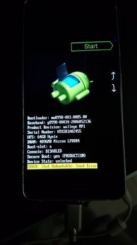

Köszi! Sikerült visszavarázsolni a gyárit (10) egy videó alapján, de azthiszem kipróbálom azt amit írtál!

Innen kiválasztod a legfrissebb taimen system image-et, letöltöd és flash-all.bat.
Persze célszerű ha csinálsz adb nevű mappát és onnan intézel mindent.
Boot slot: A/B van belőle a seamless update miatt, vagyis ha jön az OTA csak egy restart és már ott is a friss ropogós új rendszer. -
metalstorm
Már a gyárinak is örülnék de hogyan?
mik ezek a slot-ok?

Ha slot-ot váltasz sem megy? Most épp az "a" aktív, próbáldd meg a másikkal hátha.
fastboot --set-active=bHa ilyen hibákat ír megpróbálnék egy gyári flashelést, a TWRP-t meg kukázni. A/B partíciós telefonoknál emlékeim szerint nem volt éppen problémamentes akkor sem, mostanában pedig egyre kevesebb eszközön látom. A 4XL-nél sem használtam már custom recovery-t, Magisk és kernel flasher progi mindent megoldott.
Mi ez a hosszú parancssor? Kidobni gyökérbe egy adb nevű mappát, abba belemásolni mindent és nem kell megadni a flashelni kívánt cucc elérési útját is, így csak magadat ülteted fel a szopórollerre.
c:\adb\fastboot flash akármi

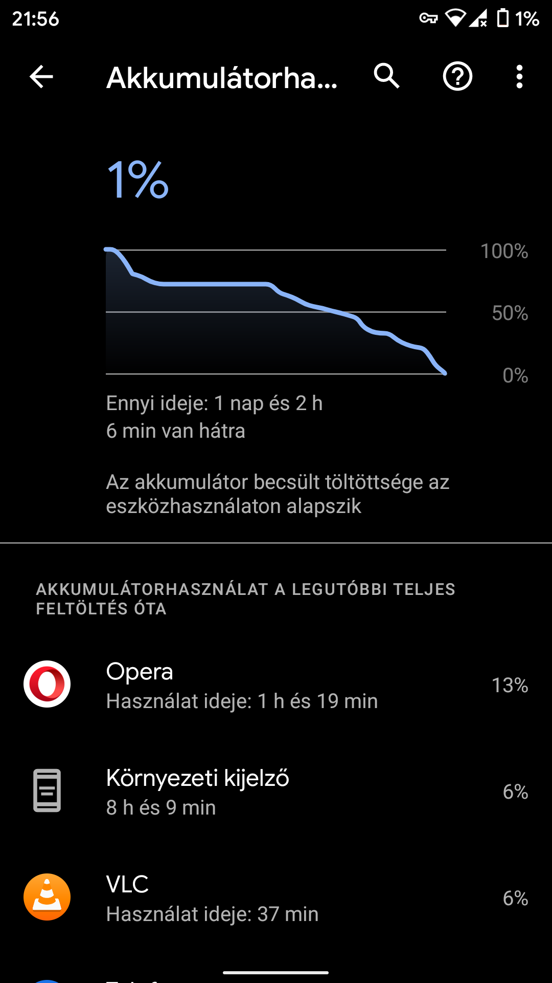

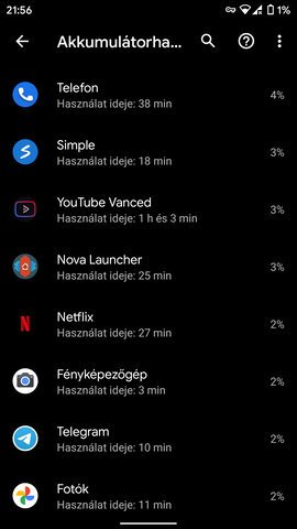

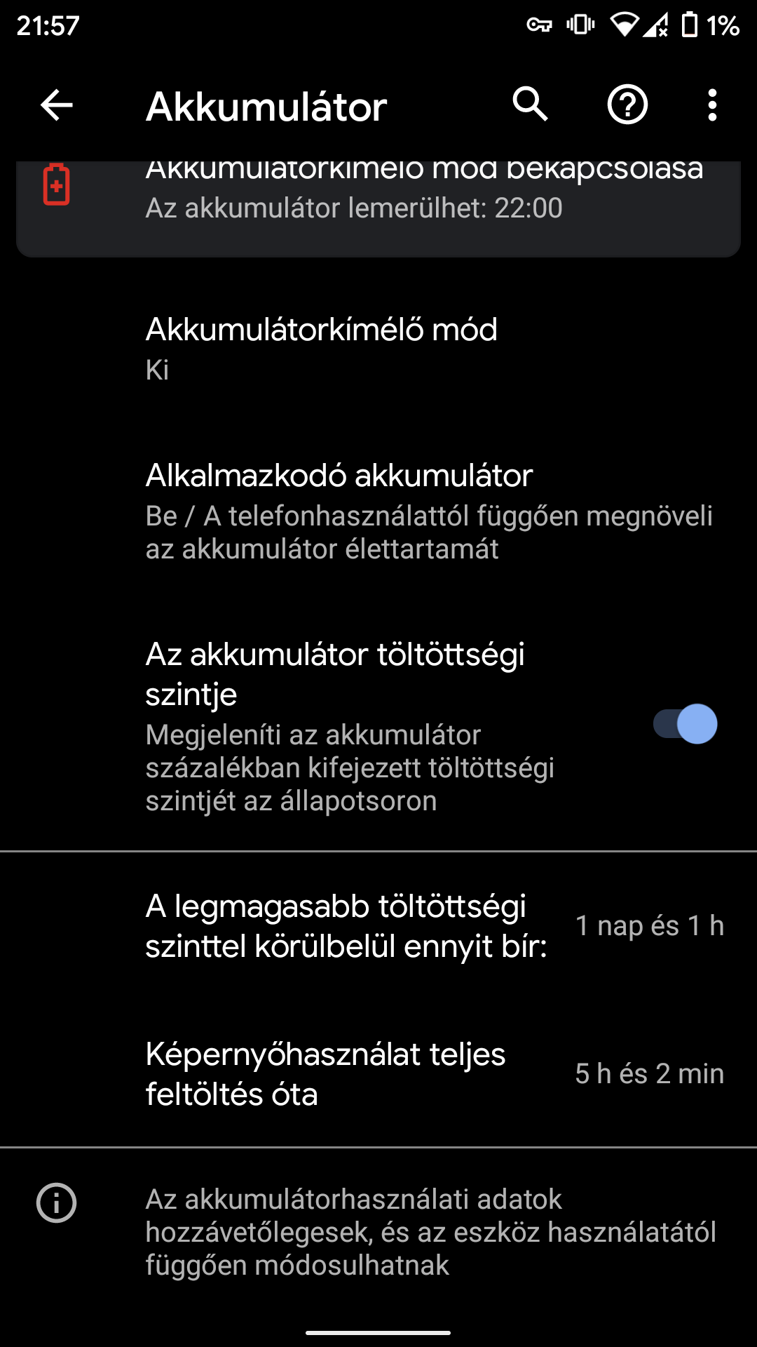

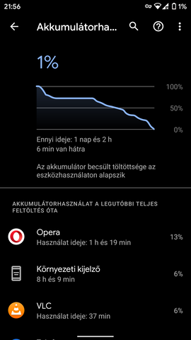

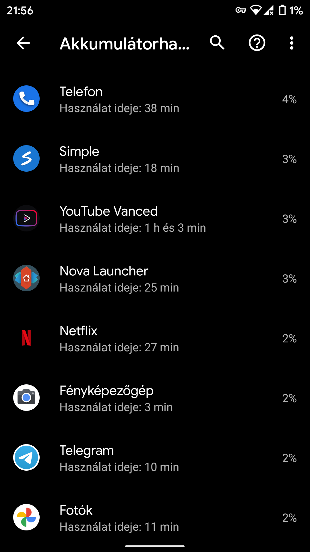

Lazán kiviszi a napot, 4.5 óra képernyőidőt tud még mindig, elég gyors, nem fagy, stabil. Mostanában gondolkoztam, hogy kéne rá custom rom, hogy frissítve legyen, de 3 éve nem volt újratelepítve, nagy kín lenne mindent visszaállítani. Havonta indítom újra, nem tudok sokkal jobbat elképzelni nála. -

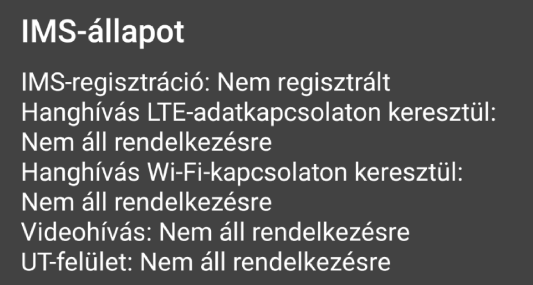

Tárcsázóba *#*#4636#*#* -> telefon adatai -> hamburger menü -> IMS-szolgáltatás állapota
Ha a felugró ablakban IMS-regisztráció: regisztrált és hanghívás LTE-adatkapcsolaton keresztül: Rendelkezésre áll, akkor működik. Ha nem, akkor a fenti opció "nem regisztrált" lesz.
10-es androidon nem működik a Magisk modul, csak 9-esen (alapból) és 11-esen (permissive selinux-szal az első indításkor).

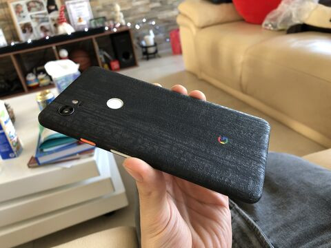

AdamVonSzabo
Találtam a fiók mélyén pár Pixel 2XL dbrand skin-t (1 sima fehér és 2 black dragon). Kell valakinek 2000-ért? Anno ezt hamarabb rendeltem, mint telefont, de végül kicsit vettem és ez itt kallódott azóta.
