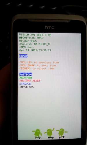

dani3019
5. Kapcsold a telefont a géphez. Sima töltés módban és kapcsold be az USB hibakeresést. (Beállítosok/Alkalmazások/Alkalmazásfejlesztés)
Ezt nem tudom megcsinálni rögtön ha nem kapcsolom be
de továbbléptem a parancssorra
eddig jutottam : adb push fre3vo /data/local/tmp mert erre azt irta ki hogy *daemon not running. starting it now on port 5037* * daemon started sucessfully *
error: device not found -
dani3019
vagy ha a fastbootra megyek akkor android bootloader interface ezt látja a gép
bferenc
dani3019 #802 üzenetére
Az érdekes, mert olyan mintha magát a szoftver nem akarná betölteni.
- Kikapcsolt állapotban jelzi, hogy tölti a telefont?
- Ha nincs rootolva sok minden ott nem tudsz csinálni, mert a recovery-be nem tudsz belépni.
- Házilag én megpróbálnám rootolni és rárakni egy másik romot.
Így hogy nem tudod bekapcsolni, nem tudom hogy tudod megoldani. -
dani3019
Nagyon nagy segítségre lenne szükségem nem boldogulok a telómmal. Egyik nap ki kapcsolt és azóta mikor indítom csak a htc felirat van és semmi több. A készülék nem volt rootolva nem volt főzött rom rárakva soha. Próbáltam már gyári ruu val felfrissíteni de vagy azt irta hogy az akkumulátorszint kevesebb mint 30% vagy azt hogy nincs kapcsolat. a reboot bootloadernél is kifagy és ha rámegyek a recovery-re akkor újraindul majd htc feliratnál szintén lefagy.A Factory reset szintén nem csinál semmit :S Garancia nincs már rá sajnos.Kérlek benneteket ha van valami ötletetek segítsetek. Köszönöm előre is!
Üdv Dani -

gomuko
Annak aki downgradelni szeretne, annak a legegyszerűbb módszer erről az oldalról a manual downgrade:
[link]Rename the downloaded rom to it's proper update name:
(Please note, the filenames MUST be all uppercase except for the extension, and if file extensions are hidden, do not include ".zip"):
G2: "PC10IMG.zip"
*Desire Z: "PC10IMG.zip"*
myTouch 4G: "PD15IMG.zip"
Desire HD: "PD98IMG.zip"
Place the zip file in the root of your sdcard.
Reboot your phone into bootloader by typing the following command:
Code:
> adb reboot bootloader
After your phone has entered bootloader, press the power button. It will then scan for the associated rom file and ask you to update by pressing a key.
Press the key it requests to perform the update.
DO NOT INTERRUPT THIS PROCESS.
Your phone will reboot once or twice - this is completely normal.
This process will take roughly 5-10 minutes so make sure your phone is plugged in, either to an outlet or your computer.
Once the process is finished, it will ask you to reboot by pressing a key. Press the associated key and it will reboot into the Stock Froyo rom!
After booting into Android 2.2, DO NOT update the OTA that is around 70MB. That is the update to Gingerbread. There is one update that will come before that, that is a lot smaller in size, which is the WiFi-Calling update - that update is okay to install.Utánna jöhet ez:
[link]Pofonegyszerű az egész!
