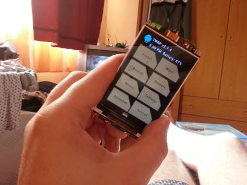

Olyat sajnos nem találtam, de valahogy így néz ki a főképernyője:
http://rootzwiki.com/uploads/monthly_06_2013/post-158314-0-16107400-1372537515.jpg

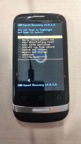

Én annyit csináltam, hogy a CWM Recovery-ben elindítottam egy Backup-ot, amit megszakítottam... Kivettem az SD kártyát, rámásoltam a letöltött backup file-t úgy, hogy kicsomagoltam, és a \clockworkmod\backup\DÁTUM mappába belemásoltam a fájlokat (.android_secure. bot, cache, data, stb...).
Ezután újra elindítottam a CWM Recovery menüt, és backup and restore menüből a Restore-t választottam.. Lefutott minden rendben, de újraindítás után a fent leírt hibával találkozom..
Kihagytam valami lépést?

Ideos X3 gyári visszaállítás:
Ha valaki megunta, vagy problémája volt valamelyik custom rom-al és szeretné a telefont teljesen gyárira visszaállítani, annak a következőket kell tennie. Illetve nem teljesen gyári lesz, nem a 2.3.3-as, hanem az updatelt 2.3.5-ös rendszer, ami hivatalosan kijött a telefonhoz.
1: bármilyen CWM recovery. Elkezdünk csinálni egy beckupt, de nem kell végigengedni, mert a lényege csak annyi, ha esetleg korábban nem volt még meg a Clockword mappánk és benne egy dátummal létrehozott mappa, akkor most létrehozza.
Kivesszük a kártyát a telefonból, töröljük a recovery által eddig rámásolt fájlokat és bemásoljuk a helyére az innen letölthető biztonsági mentést. A letöltés 2 -ről szedtem le, az tuti működik, egyenlőre.
Letöltjük a Huawei oldaláról a V100R001C151B859-számú Upgrade Software-t, kicsomagoljuk pc-n és a dload mappát a tartalmával együtt bemásoljuk az sd kártya gyökerébe.
2: miután az sd-t visszaraktuk a telefonba a hangerő fel+power gomb hosszan nyomásával irány a recowery, és megcsináljuk a törléseket, vagyis:
wipe data/factory reset
wipe cashe
advanced-ben wipe dalvik-cashe
ha ezek megvannak mehetünk a backup and restore-ba és ott elindítjuk a visszaállítást a korábban a memória kártyára másolt fájlokból.
ha készen van a visszaállítás, a telefon megpróbál párszor elindulni, de nem nagyon jön neki össze.
3: vegyük ki az aksit pár másodpercre, majd tegyük vissza és nyomjuk meg egyszerre a hangerő fel+hangerő le+power gombot. Ekkor elkezdi a dload mappából frissíteni a rendszert, amit ha minden ok, egy pár perc alatt meg is csinál, majd a végén újraindul.
Ilyenkor már a jól ismert huawei logo fog köszönteni minket majd a gyári android betöltő felirat.
A telefont a 2.3.5-ös full gyári root mentes rendszerre állítja vissza, sőt még a recoweryt is visszaállítja a gyárira.A siker garantált, 100%-os működés.

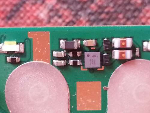

coyote55
SamsungHDJ50 #1400 üzenetére
A Bluetooth megy? Egy IC vezérli mindkettőt, tehát ha a Bt. sem megy, akkor valószínűleg hardverhiba.
A gombra nem tudok mit írni, én ilyen telefont használok jó ideje, de nem találtam ilyen gombot rajta.
