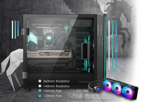

Naja, ahhoz élőben kéne tesztelni hogy ha beraksz egy ventit az alsó pajzs elejébe, alacsony fordulaton mennyire képes olyan túlnyomást létrehozni hogy kivigye a meleget.
Én még dolgozom az egyedi gépházamon, remélem ebben a hónapban meglesz és születhet belőle egy első bejegyzés a megfelelő fejezetbe az oldalon. Én is nézem a gépemen hogy így a nyár megérkeztével, nincs rajta az oldallap mégis melegszik, hát majd ha teljes lesz a build.(#9) Komplikato

Piftuka
Jogos az észrevételed. Nem vettem észre, hogy a pajzs tetejét is rácsozták.
Ám még így is problémának tartom a szellőzést. Ott az a felső rácsos szerkezet sajnos nem sokat "oszt-szoroz" a keretbe rakott HDD-k szellőzése vonatkozásában!
Az előlaptól nem kap elég levegőt a keret... eleve, a HDD keret szélei az oda jutó kis levegő nagy részét is teljesen lefogják... A levegő hátrafelé sem tud távozni, mert útjába áll a tápegység... Maximum a HDD-k által termelt forró levegő tud felfelé is mozogni valamelyest, a maga útján.
Azonban ez messze van az ideális megoldástól. (És továbbra sem értem, hogy a gyártók miért nem alkalmazzák a vízszintes tengelye mentén elforduló HDD és SSD kereteket. Beépítéskor lehet abban a pozícióban, ahogyan a fotón is látható. Aztán használathoz elfordítjuk 90°-al, hogy a levegő hosszában átjárja a keretbe helyezett háttértárakat.
Abban is van logika, amit mondtál, hogy az előlapi panel nyitható, ha "több szellőzésre" van szükség...
Ám ez szerintem faramuci megoldás. A kinyitott ajtó ronda (oda a "szép dizájn") az ajtó útban lehet...És ahogyan említetted...
Én inkább a minden oldalán szellős házak, a nagy szabad belső tér, és a rendkívül alacsony fordulaton üzemelő ventik híve vagyok. Halk, egyben hűvös tud lenni.
Nem úgy a zárt, ún. "csendes" házak... -

Fű ez nekem nagyon tetszik. Egy hibája van: a csak egyetlen darab kifelé fújó venti hely... Legalább a tetejére kellett volna még két 140-es hely és akkor tökéletes volna.

Nem tudom megnézted-e rendesen a fotókat, de azokon az látszik hogy az alulsó pajzs felülről át van lyuggatva.
Továbbá te is írod az ODD-t, ami miatt felkaptam a fejem hogy hogyan is jut ki a lemez ha az előlap teljesen zárt, szóval ránéztem a gyártói weblapra és ott már látni hogy az előlap is kapott zsanérokat, tehát nyitható és látni mögötte az elülső venti rácsot, ez a cikkből kimaradt.
Így már megoldható hogy amikor tényleg járatod a gépet és max terhelésen tapasztalati úton kevésnek bizonyul a légáram kinyitod az ajtót. Ha meg olyan, csendes konfigot építesz ahol nem gond ha kevesebb levegő jut be (az egyébként is alacsonyan pörgő házhűtőventikre) akkor meg maradhat a "szép" design.
Mondjuk nem én vagyok a célközönség, de jó látni hogy az én e-atx konfigom is beleférne ténylegesen, nem csak marketingelve, mert ugyan a cikk nem tér ki rá, de a 7 PCIE takaró alatt van egy 8. takaró elem, hogy a nagy méretű alaplapok legalsó slotjába is beférjen 2 slot méretű kártya.
Mivel ilyen lapoknál mindig probléma hogy át vannak rendezve, így az IO pajzs alatt a PCIE slotok 1 egész sorral lejjebb kezdődnek így olyan ház kell ami legalább 8 takaróval van ellátva annak ellenére hogy ténylegesen csak 7-et foglalhatnak el a behelyezhető kártyák. -

Nincsen baj a fekete színnel a gyakorlatban. Jól kialakított házban nem akadályozza a szerelést, ezt tapasztalatból mondom.
Ez a ház egyébként elég szép; egyszerre modern, és letisztult. Nagy piros pont jár az ODD helyért, és a masszív zsanérokért, amelyek az üveg odlallapot tartják.
Az is jó, hogy a szokásosnál vagy kétszer mélyebb az előlap, de sajnos elrontották azzal, hogy "dizájnos" légrés mintát vágtak rá.
Hiába a nagyobb felület, ha kevésbé van kilyuggatva. Mivel az előlapja zárt, a teteje sem nyitott, ráadásul teljesen zárt tápegység-pajzsot kapott, ebben bizony megfő a számítógép.
A tápegység mellé, és a "pajzs alá" beszorított, keresztbe fordított HDD keretben megsül bármilyen merevelemez.
Kár ezért...! -

Alig lehet látni valamit a képekből. Sajnos ilyen lehet szerelni is. Büntetném azokat a mérnököket, akik RGB-csillivillit meg egyáltalán bármilyen öncélú dizájnelemet felhasználnak a termékhez, miközben a sötét szín miatt alig lehet szerelni.
Valaki a múltkor fekete MBP-ért (laptop) sírt, az is legalább 10 fokkal melegebb lenne egy nyílt területű használat során. Egyszerűen nem értem ezt az infantilis szín(telen)-rajongást. -

Jó lenne a hatnézeti fotó (a tetejéről és az aljáról is kép), illetve jöhetne hasonló mATX-ben és mini-ITX-ben is az MSI-től.
