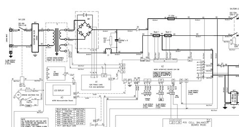

Szia
(Elnézést a kései válaszért, meg kellett keresnem a másik rajzot)
A kérdés helyes, a megoldás gyakorlatilag egyszerű, design probléma/túlbiztosítás ez esetben.A tirisztor gyújtása egy illesztő/leválasztó transzformator segítségével történik, a tirisztor ebben az esetben egybeontott egy diódával, vagyis egy komplett fel hid a rajzról
Vagyis 2 db azonos potenciálon lévő kivezetés van, és a zseniális tervező úgy gondolta, használjuk mindkettőt.Sok értelme nincs, másik megoldásban, ahol a szabályzó áramkor két részre van szedve, ez nincs is.
Es a hid a való életben:
Különben teli van hibákkal az egész, nem is gondolkodtam ezen, mert ez csak gy a sokból.
Pl lenne a hídon is feszültség érzékelés, de rossz helyre kötötték be, így értelme kb semmi, a szabályzó áramkor meg egy katasztrófa több szempontból is, a referencia feszültségeket egy DAC állítja elő, de az össze hasonlítás analóg módon történik, ahol a PD tagokat rosszul méretezték(Vagyis inkább a feszültség skálázás/áram merest végző áramkörök utáni szűrő áramköröket, mert valami mikró farad nagyságrendű kapacitást raktak alá amely belassítja a merest és a visszacsatolás belengeti az egészet), így ha 3 fázisú 6 impulzusú a tirisztor gyújtás akkor begerjed. Az OV(Túlfeszültség) és UV(Alacsony feszültség) érzékelést végző áramkor hibásan lett implementálva a NYAK-ra, így nem működik, de az elmúlt ~10 évben senki nem akarta megjavítani, a Soft start áramkor az AC kapcsolatoskor kellene hogy lassan emelje a referencia feszültséget, de nem jo sem maga az áramkor, sem ahova bekötötték az AC érzékelést, a feszültség referencia hordoz egy külső tiltást az analóg vonalon, de ez nincs használva és egy antennaként gyűjti a zavart ami falsh töltőfeszültséghez vezet, a hőmérséklet érzékelése a hűtőbordához/akkumulátorhoz összegyűjti a zavarokat, ami azt okozza, hogy azt gondolja a töltő, hogy az akkumulátor hőmérséklete ~10 fokot esik, és ezzel felhúzza a töltő feszültségét, amivel egy hatalmas áramtüskét csinál, és a többi, és ezek csak azok amiket én vettem észre az elmúlt 2 év alatt, egy majd 20 eves alapdizájn továbbfejlesztett verziójában.Vagyis

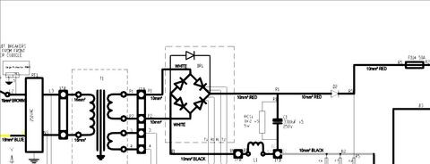

egy újabb hibát találtál!
#90088192

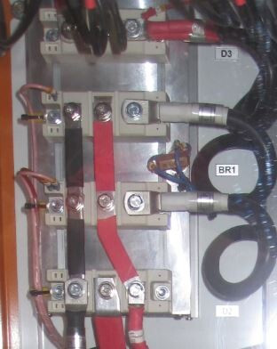

A kép középén van a dióda híd, amiből 2db hagyományos, és 2db pedig vezérelt
T1 és T2 vezeték megy a kapukhoz.
Köszönöm az ötletet, akkor ezzel is kezdek valamit.Igen lepedőnyi az eredeti DWG, úgyhogy kicsit macerás a laptopon küzdeni, de nem kifogást kértél hanem megoldást.

#90088192 #20 üzenetére
Ha csak a kapcsolás egy részének kell rajta lennie 1281*492 pixelben, akkor igen.
Különben pedig függőlegesen az L1 tekercsig látni, bal oldalon "UIT BREAKERS", jobbra pedig az F104 biztosíték van még rajta.
Lehet, hogy egy lepedőnyi kapcsolási rajzból vágtál ki részeket; de a számomra mintha épp a lényeg hiányozna. Egy tirisztort sem látok az "Átlag tirisztoros rendszer" képen.(Egy ábra biztosan szemléletes lenne a bemeneti szinuszból előállított fűrészjelről, és a különböző komparálási szintekhez tartozó gyújtási időpontokról.)
A 2-es kép nagy részét egy háromfázisú egyenirányító teszi ki, jó szemmel kiszúrhatók az apró Q3-as IGBT-k (amiről a kép szól), de őket is könnyebb megtalálni a Skyper meghajtópanel alapján. Színes nyíl vagy bekarikázás segítene.
