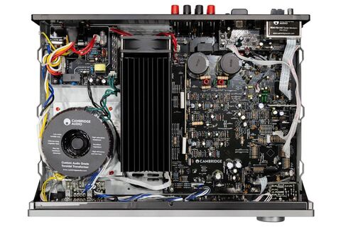

A legjobb megoldás szerintem a számodra ha erőt akarsz és minőséget és ár értékben is jó legyen és ha bevállalsz annyit hogy nem 5.1 csak sztereo akkor Cambridge Audio AXR100
Igen korrekt belsővel és 500 Watt áramfelvétellel és van rajta 2 optikai meg egy coax!Ha minőséget akarsz 5.1 ben akkor az tényleg 400 000 körül van!
