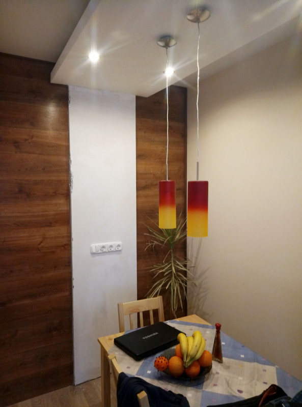

soudal soudabondot használtam, 2500ft körül obiban, precíziós szórófejjel
nehezebb anyagokhoz ildomos dübelezés, de ha az ember nem a plafonra ragaszt annyira azért nem fontos
ajtó beugrót burkoltam vele gipszkartonnal, nagy hézagok voltak, elbénáztam, le kellett szedni
szabályosan le kellett vésni, pedig kb 10-15cm szélesség volt csak
ahova meg egész táblát ragasztottam stabilabb volt mint csemperagasztóval, pedig az is elég stabil
kipróbáltam két alapozóval átkent gipszkarton darabon, mintha mindig egy darabból lettek volna ( : -

Festéket lekapar, vízszintesen három 10-15 cm csíkban csiszológéppel betonig lecsiszol, mélyalapozóval lekezel. Ezek után ragasztóval mehetnek fel a lapok a falra. A ragasztót akkoriban a Baumaxban árulták, minden sor végén volt belőle egy raklap. Valami sajátmárkás.
Nem kell se párnafa, se fúrás, tiplizés, csavarozás, csak egy kis szegőléc a szélékre, azok is ragasztva.Nálunk is 10 éve fent figyelnek a lapok. Ha le akarna jönni valamelyik, akkor azt majd újra felragasztom.
jimmy399
Sikerült feltenni a falra. Előtte lefektettük a földre, mert kicsit hordós lett, de egy kis plusz súly segített.
Felfúrtuk az alsó sort csavarokkal, majd szerencsére a lambéria felfogatókkal fel tudtuk a párnafára rögzíteni a felettük lévő padlólapokat. Szerencsére volt behúzó vasunk, amit korábban kénytelenek voltunk venni a padló fektetéshez.Egész vállalható lett a végeredmény.
Én telibe felragasztottam 10 éve.
Azóta is fent van. -

Én most MDF dekor lapokat ragasztottam (80as EPSre) a falra. Ragasztáshoz a Soudal SOUDABOND építési ragasztót használtam. Jó az, odaragad
~10 perc alatt már köt, addig viszont támasztani/tartani kell mert kicsit még tágul.
Kétezer-valahányszáz pénz a Praktikerben (kinyomópisztollyal együtt lévő verzió), de biztos máshol is kapható.
Attól függ mennyit nyomsz belőle, de nekem kb 6 négyzetméterenként elég volt egy flakon. -

betonfal az aztán tud tartani, festék lecsiszol 1-2 helyen, alapozó, rátol a hab, örök élet + 1 nap
és még rovar se költözik be alá ha szépen körbe van zárva, , párnafázásnál esélyesebb
konyhánál a pára miatt érdemes(ebb) belekalkulálni a tágulást
néulnk fürdőben van mdf lap megoldás kitakarni a stangot, nem ragasztva volt, anno az asztalos nem zárta le a széleit, kiszenvedni ki tudtam, de visszarakni már nem ment úgy ahogy eredetileg volt ( :
csak ötletként mondtam, bútrolap+ragasztás sok téren jobb mint laminált padló+párnafa kombó -

gondolom nem nagy pénz volt a "parketta" - laminált padló az úgy parketta, hogy sehogy
én elgondolkodnék egy mdf bútorlapon, egyéni ízlés kérdése, de sztem az sokkal dekoratívabb úgy
és véletlen sem megy a "fugák" közé semmi, egyszerű takarítani is
éleit zárni, hogy vízzáró legyen, minimáiis tágulással érdemes számolni, de számottevő biztos nem lesz
megfelelő habbal akár ragasztani is lehet - csak ember legyen aki leveszi egyben ha később úgy alakul -szerk:
építési ragasztóhab néven fut egy spéci purhab, keveset tágul, de bivaly módon tart
ha a vakolat erős az egy jó és gyors módszer, mellette tartós is -

Én vízálló laminált padlót raktam a konyhába, simán az alsó meg a felső sort felcsavaroztam, 4 sort tettem fel, a felső szekrény meg a pult eltakarja a csavarokat. Szerintem ekkora méretben nem lesz gond a vetemédessel, meg terhelve sincs ugye.
