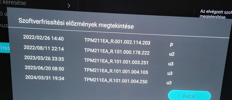

Kijött ismét egy új frissítés: TPM211EA 101.1.4.250
Remélhetőleg most már tényleg javították benne a korábbi hibákat. Én szerencsére nem frissítettem már egy ideje, látva, hogy több hibát okoztak.
Ha felrakta valaki, várjuk a tapasztalatokat. -

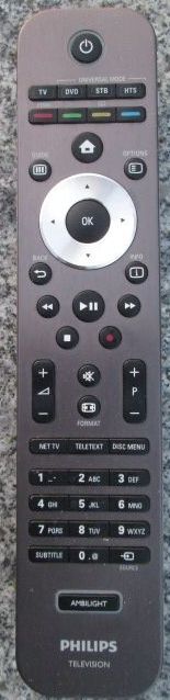

tutis
néha beakad a navigáló gomb, vagy nem megy, vagy folyamatosan lapoz.
tutis
Tegnap jeleztem a philips ügyfélszolgálaton hogy a tv távirányítója rossz, erre ma reggel kapom a mailt, hogy lengyelországból úton van hozzám csomag, erre most 9-kor már csengetett is a fedex, itt az új távirányító. 24 órán belül, ez csillagot 5-ös ügyfélszolgálati ügyintézés meg gyorsaság. Mindezt úgy hogy a régit el se vitték, lényegében az is használható, párszor akadt be csak a gombja, de mondom jobb cserélni míg garis. Ja és természetesen ingyen mindez.

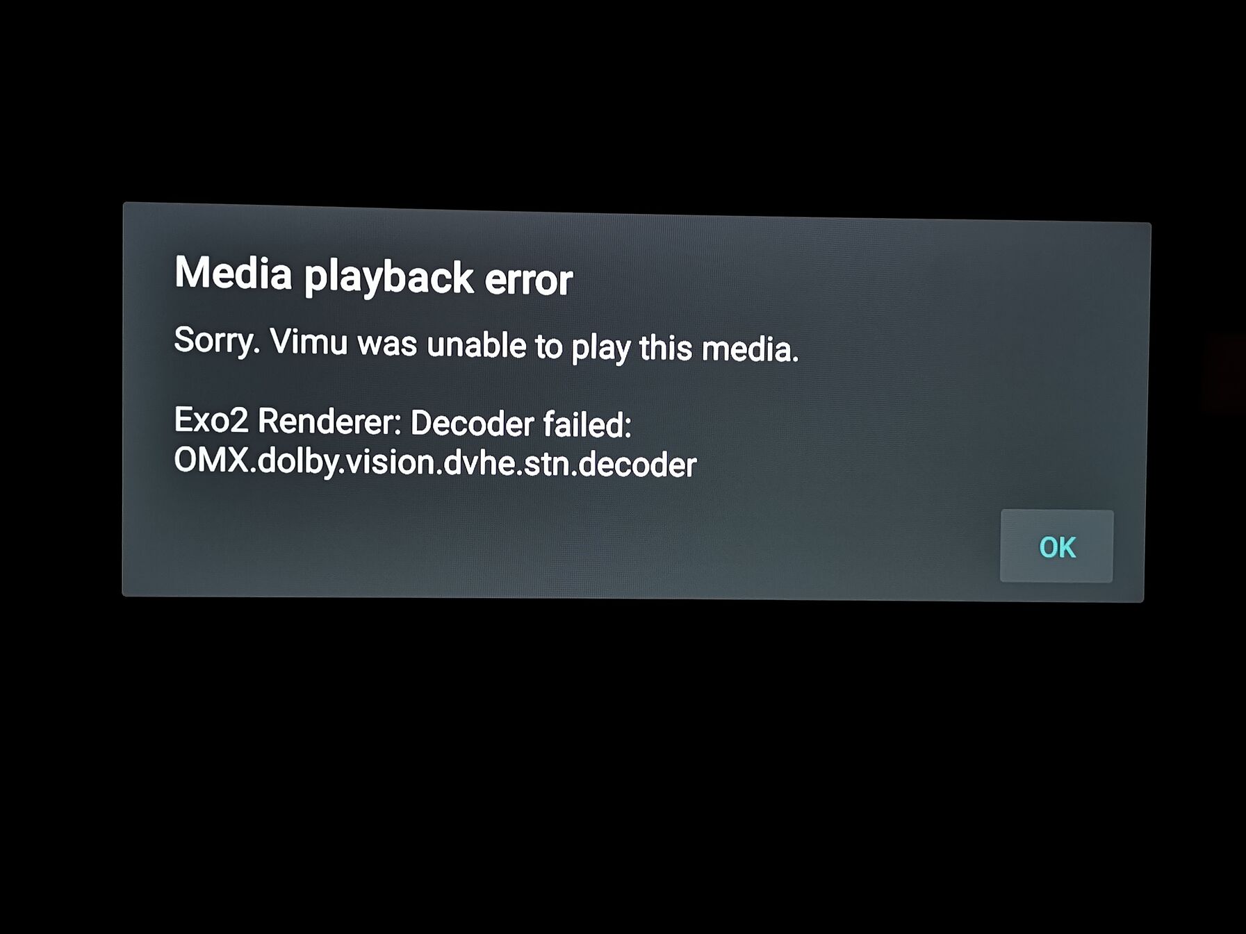

Október végén vásároltam az itt olvasottak alapján egy 55OLED856-t. Jó döntés volt, köszönöm!
Idő hiányában eddig csak a polcon állt, most volt időm kicsit átnézni a beállításokat.
Feltelepítettem a vimu playert és a kikölcsönzött Top.Gun.Maverick.2022.IMAX.2160p.UHD.BluRay.HYBRID.REMUX.TrueHD.Atmos.7.1.DoVi-HDR10+.HEVC.HuN-TRiNiTY.mkv néztem NFS-en keresztül.
Két gondom van vele:
1. a TV jobb alsó sarkában nem a Dolby Vision felirat jelenik meg, hanem a HDR10+ Adaptive
2. a film lejátszása ~12 percenként az alábbi hibaüzenettel leáll:
Innen tudom folytatni, de konstans ~12 percenként ez történik.A film info-jából:

aldebaran
Média lejátszónak én ajánlanám a vimu playert. Egyszerűen fantasztikus. A DV-t is kezeli, a trueHD-n kívül mindent átenged az erősítőre. A trueHD-t csak a tv miatt nem engedi, mert a tv nem tudja.
Már volt itt szó róla régebben, de én csak most találtam. Én már csak azzal nézek filmet a tv-n. -

Sziasztok, húsz évnyi klasszikus Philip-ezés után nem tudtam megszokni az új 65OLED706 távirányítóját. Szerencsére van egy tartalék RC4495-öm az előző TV-k valamelyikéből, jelentem szinte tökéletesen működik minden veleTermészetesen a Netflix etc. dedikált gombok nincsenek rajta, de cserébe rááll a kezem sötétben is és egészen más minőség (ez a 9000-es sorozat távja volt)
