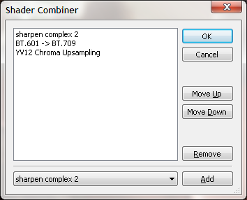

Igen, az GPU, természetesen. a CPU nem játszik a shadereknél, mert az csak a VGA-n fut.
Látom, beindult a próbálgatás. Öröm látni, hogy hasznos az írás és nem fogtam nagyon mellé a témával.
nekem a legfontosabb shader a YV12 Chroma Upsampling, amely eltünteti a pirosas színek kockásodását
