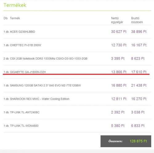

antikomcsi
Egy 10W-os 4 magost linkeltél ami lappal együtt annyi.
Amúgy nem értem, ha az ember mond valamit, akkor itt rögtön ugrani kell, hogy valaki jobban megmondja.
És a kétmagos J1800 amikor legutóbb vettem.
(#38) atti_2010
Fogalmam nincs miről beszélsz, de nem gond, ez csak a szokásos itt. Már bocsánat.
Ezeket az AM1-es apu-kat Athlon-nak, és Sempron-nak hívják. TDP-jük 25W.
Tehát a konkurenciához képest drága, és sokat is fogyaszt.
