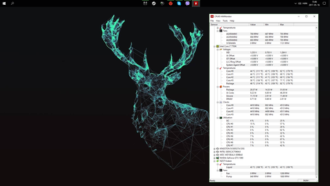

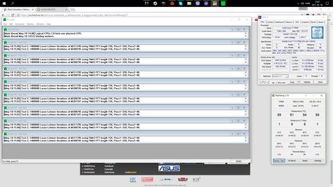

elindítottam a prime95-t 1perce megy még csak de már most rosszak az eredmények főleg úgy hogy most nem tudom mitől de elkezdtek a krakenen a ventilátorok maxon pörögni tehát elvileg jobban kellene hűtenie

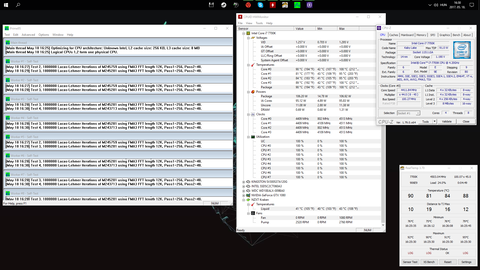

szerk: kb 4-5 perc prime95 után úgy hogy maxon pörög a kraken és olyan hangot add ki amit ezelőtt 10 évvel sem lehetett elviselni nem hogy most..
dvd_R+

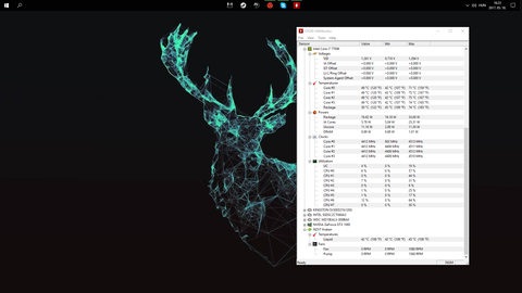

Na mostmár windowsból
Át tettem per core és utána alatta megjelentek a magok 1/2/3/4 és az összes auto aztán f10 és enter
most hw monitor és prime95 ?szerk: elindítottam a hw monitort és szerintem max rpm-en elkezdtek most prögöni a kraken bordáján lévő 14cm es ventilatorok.. brutál hangos
és a hw monitorban az összes mag ugyan úgy 1 óra jelen van -

Igen, nem azt mondom hogy nem szar ugy mert az, eleg szerencsetlen peldany, de a lenyeg az volt hogy gyari allapotban alapbeallitasokon kell hogy problemazzon mielott gariztatod, ellenkezo esetben felesleges az egesz.
Nalam az i7-6700K alapon (4Ghz @ 1.15V vcore) a kemenyen izzaszto AVX/FMA-s Prime95 28.10-et futtatva olyan 84-85C-ig megy fel egy Hyper 212 EVO-van. A regebbi nem FMA-s 26.6-os P95-el valahol 73C korul marad max.

Rendben
de a 6700k-m nál is így volt szerintem.. mert azóta semmit nem állítottam a biosban és ott nem volt ilyen gond, mi ez a f..ág hogy ki kell kapcsolnom azt hogy a processzor magjai jobban teljesítsenek és le kell őket "butítanom" és csak 1 szálon fog erősebb órajelen menni.. teljesen felb..sz
De okés megcsinálom úgyis a tesztet nem soká jelentkezem -

Yep, a BIOS-ban aktivalva van a Multicore Enhancement. Ez annyit tesz hogy minden magot a legmagasabb megengedett szorzon jaratja, ebben az esetben 45x. Ezt kapcsold ki es ugy teszteld le, mert a proci alapbol csak egy mag terhelese eseten megy 4500-on, mind a negy mag eseteben ez csak 4200. Ha akkor is tulmelegszik akkor van ertelme elgondolkodni azon hogy beviszed.

"Prime 95-t futassak ?"
Ket PRime95 verzio van amit futtathatsz - az utolso elrheto, ez maximum befut neki Small FFT-n mert AVX/FMA3 kodot hasznal, sokkal magasabb a fogyasztas mint amit barmi massal is elerhetnel. A regebbi 26.6-os verzio nem fut annyire, azzal lathatod normalis hasznalatnal mit bir.
