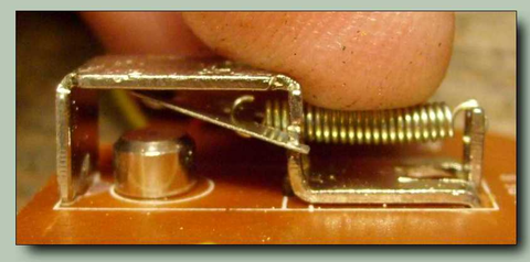

Semplar
Újra feltalálták a 80 -as évek joystick kapcsolóit.
