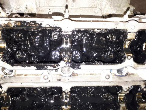

Ja, egyebkent a kepet amit betettem a motorrol azon kinezett a hajtokar levegozni

A lámpája ezeknek már műanyag, de teljesen üvegnek tűnik amúgy. De viszont mint a képen is látszik, sokat tudtam javítani rajta egy körben is. A polírozás muszáj lesz neki.
Az olajat hát nem tudom, 10W-40 de abból is az egyik legjobb minőségű. 50 millás traktorba is szokták tölteni csak azért.
Iszonyat sokat halkult a motor és ezerszer jobban érzi magát, annyira rossz nem lehet...
Egy rakás vibráció, zörgő hang ilyesmi eltűnt, ezért is gondoltuk, hogy ősrégi lehetett az olaj.
Meg ugye az a baj, hogy éveket állhatott a kocsi.
Nyilván, hogy a tömítését kicseréltük az olajszűrő fedélnek, meg az olajleeresztőnél is, egyrészt nem folyik az olaj, másrészt nagyobb lett a nyomás a motorban. De legyen igazatok, nemsokára majd kap egy 5W-s olajat, ez most egy kicsit átmossa legalább.Ma rendeltük meg a két első lengéscsillapítót, a motorháztető nyitó kallantyút, a szily-feszítőt, automata váltó olajszűrőt és olajat. Mann szűrő lesz és Mannol olaj asszem. Továbbá ha van kis mázlim rugó is lesz hozzá.
