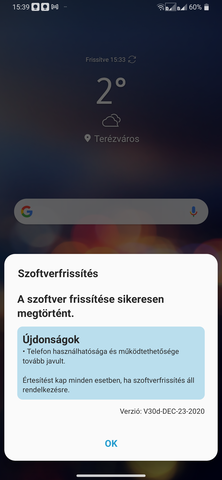

Jött új frissítés OTA-n TIM-es telóra V30e-222-01. Ma vettem észre és frissítettem.

Igen, itt is megjött a frissítés OTA-n.

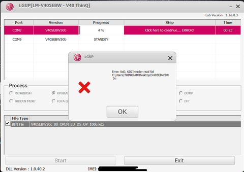

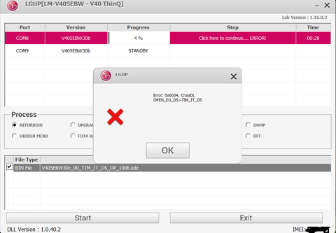

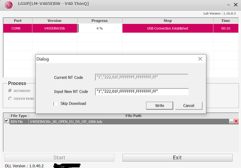

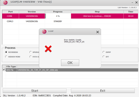

Sziasztok! Én is belefutottam a 10-es Androiddal a TIM-es régió problémába. 9-esen minden úgy működött ahogy itt többen korábban leírtátok az LGUP-al. Köszönet utólag is érte.
Most V405EBW30b_00_OPEN_EU van fent, a telefon működik, hibaüzenettel a bekapcsoláskor. NT-Code: 22201 : FF.
Próbáltam rátenni a EBW30c_00_OPEN_EU-t, a EBW30c_00_TIM_IT-et illetve a fentiek alapján visszalépni a EBW20g_00_TIM_IT-re
De csak különböző hibaüzeneteket kapok. Van még valami tippetek? Próbáltam Refurbish/ Upgrade / Partition DL verziókat is, de nem sikerült egyik sem. Melyikkel kéne mennie a visszalépésnek?
Köszönöm előre is!
