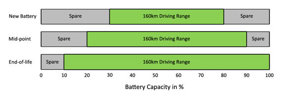

A 30-80% között használás élettartamnövelő hatása tény.
Igen, persze ez a 30-80% amit írsz sem két abszolút mérőszám, amit önmagában el lehetne helyezni, szerencsésebb lenne töltött vs merült feszülséget megadni (és még az sem írná le 100%-osan az akksi állapotát), persze a feszültségeket nem írja ki magától a telefon...
Az én telcsimben 4050mAh-ás akksi van, nem figyelek rá kényszeresen, de igyekszem alacsony áramú töltővel tölteni, illetve ha az orrom előtt vált a töltésjelző zöldre (90%) akkor leveszem a töltőről, és 20% alá nem merítem. Mivel a telcsim üzemideje nincsen kicentizve, ezért ezt lazán megtehetem, egy év alatt még sosem hagyott ott.
Ha este van 20%-on, akkor persze simán ráteszem éjszakára a töltőre és reggel 100%-kal veszem le, tehát az odafigyelés nincsen kőbe vésve, de ha semmi hátránnyal nem jár, akkor megteszem.
Ha be lehetne állítani a telefonban, hogy "csak" 90%-ig töltsön, akkor azt megtenném.
joysefke
A 30-80% között használás élettartamnövelő hatása tény. Nem hisezm, hogy a védőelektronikát úgy állítanák be, hogy helyből felezze a kapacitást (bár a Tesla ezt teszi, de a mobiloknál kiélezett verseny van és azokat csak 1-2 évre tervezik, míg egy autónál ezt nem lehet megtenni.)
Teljesen egyértelmű amit írsz és én is ezen az állásponton vagyok. És igen, igazad van abban, hogy a Tesla, Prius meg egyéb autó akksik teljesen más tészta, mivel egészen más felhasználási területre készülnek, ezért más igényeknek kell megfelelniük, így a gyártás során a Li-os akkutechnológia más tulajdonságit helyezik előtérbe a konkrét terméknél.
Már ha józan paraszti ésszel belegondol az ember, amit lehet Jupiternek (Apple, Samsung etc) azt nem feltétlenül lehet a kisökörnek (Prius, Tesla). Mobiloknál a sűrű modellváltás meg az alacsonyabb ár miatt sokkal gyakrabban cseréli az ember a készülékét, mint mondjuk az autóját. Kvázi eldobható barnaárú vs tartós fogyasztási cucc. Az autós Li akksinak sokkal többet kell kibírnia mint mobilakksinak, ráadásul az autó akksi több cellás illetve sokkal komplexebb elekronika van mellé rakva.
Némely autós Li aksiknál egyébként megcsinálják azt a trükköt, hogy konzervatívan adják meg a névleges kapacitást, ezáltal nem szükséges annyira magas feszre tölteni illetve mélyre meríteni, ami jót tesz az élettartamának (no meg az is jót tesz, hogy hibridnél igazából megfelelő használat mellett sosem merül le az akksi) aztán amikor öregszik az akksi és már kevesebb energiát lehetne belőle kinyerni ciklusonként, akkor az elektronika által vezérelve elkezdik növelni a töltőt feszültség és a lemerített feszültség tartományát (magasabb feszre töltik vagy mélyebbre merítik) ezáltal az élettartama második felében is ki lehet nyerni az akksiból a az akksi névleges kapacitását (illetve pontosabban a névlegesen tárolt energiát) ezáltal a hatótáv változatlan tud maradni, kívülről úgy néz ki, mintha az akksi nem is öregedne.
Mobiloknál ez teljesen egyértelmű. Az új telefont azzal is lehet eladni, hogy új korában, amikor ez értékelések készülnek, mennyit bír egy töltéssel, illetve hogy milyen menő, hogy "ezt már fél óra alatt 70%-ra lehet tölteni". Az hogy mennyit bír a teló 2-3 év után egy töltéssel vásárlás szempontjából már abszolút huszadrangú. Ezzel szemben autónál abszolút nem mindegy, hogy a főelemekre 2-3 vagy 5 év gari van.
Szóval bár én nem látok bele az akksikba, de ha marketinges lennék (tanácsadó vagyok, szóval
) akkor úgy állítattnám be az elektronikát, hogy új korában a telcsi a legnagyobb üzemidőt tudja, illetve erőltetnem a nem-cserélhető akksikat is. Ja, hogy pontosan ez történik?

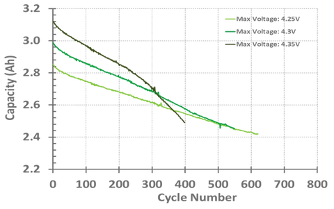

Dehogy nincs: a max-ra töltött állapotban nem ugyan annyi a feszültség. Arra az állításra hoztam ellenpéldának, hogy 4,2V a max-ra töltött állapot. (A vízszintes tengely helyes felirata discharge capacity lett volna.)
Továbbra is olyan ábrákat és leírásokat általánosít mindenki, amik nem vonatkoznak minden termékre.
OK.És a 4,2V vonatkozik-e rá? Ez nem általánosítás?
joysefke: Így van! Eredetileg arra akartam csak rávilágítani, hogy a töltésnek vannak olyan tartományai, amelyekben kevésbé nő az entrópia (vagyis jobban visszafordítható folyamatok), és vannak oyanok, amelyekben jobban nő, ezért öregítik jobban az akksit.
joysefke

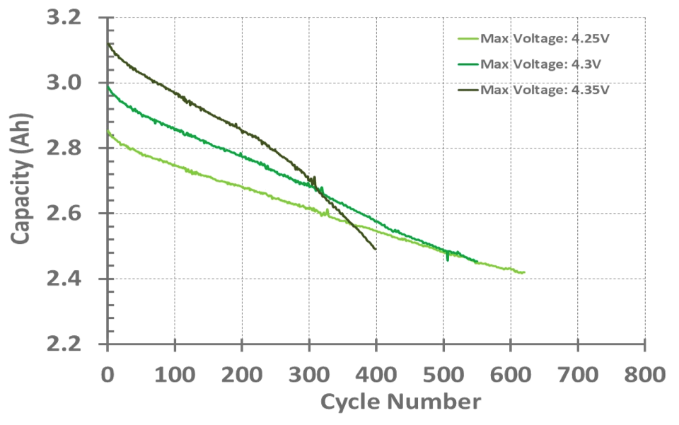

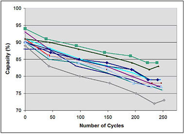

Az a legviccesebb, hogy az ábrának az ég egy adta világon semmi köze nincs az állításodhoz. Konkrétan 0.
2014-es szakmai dokumentumból másolta be a képet. Kötve hiszem, hogy azóta minden évben new meg very amazing akkumulátor technológiák jelentek volna meg, amelyek döntően megváltoztatták volna az akksik tulajdonságait. Ami 2014-ben igaz volt, az nagyrészt most is igaz lesz. A görbének talán egy konkrét termék esetén egy-egy tulajdonságot tekintve szebb (a célterületnek megfelelőbb) karakterisztikája lesz, de a nagy kép nem változik három év alatt semmit.
az ábrának az ég egy adta világon semmi köze nincs az állításodhoz (bkercso állításához)
Az állítását elég jól alátámasztja a linket dokumentum, amelybe egyébként bele is olvastam.
Az első fejezet azt mondja, hogy a töltéshez felhasznált C-érték ÉS hőmérséklet is meghatározó az akksi kapocsfeszültségének és belőle kinyerhető energia viszonylatában. Később a cikk kitér az öregedés hatására is, amely ugyancsak csökkenti a kiszedhető kapacitást.
A magas töltő C-érték, a magas üzemi/töltési hőmérséklet, a magas feszültségig töltés, az alacsony feszültségre történő merítés külön külön mind csorbítja az akksi élettartamát. Van amelyik jobban, van amelyik kevésbé. Innen kezdve, ha ezek együtt állnak fent, nyilván hangsúlyosabban fog az akksi öregedni, maximális kapacitása csökkenni. Lehet úgy gyártani egy akksit, hogy egy egy tulajdonsága jó legyen, vagy valamivel szemben ellenálló legyen, de jelenleg nem tűnik úgy, hogy lehetne mindent egyszerre javítani, vagy legalábbis csak nagyon kis mértékben, évről-évre inkrementálisan.
A lényeg az, hogy a lítiumos akksikat nem egy egyváltozós függvény írja le, hanem sok változó. Grafikonon szemléltetve nyilván csak a vizsgált tulajdonságot leíró változót figyelik, a többit pedig konstans tartják.
Az önkisüléses grafikonnal kapcsolatban sem értem a problémádat. Látszik, hogy 20 Celsius fokon minimális az önkisülés (kevesebb mint 10% négy hónapra vetítve) 60 Celsius fokon viszont drasztikus.
"The following diagram is an example of Voltage vs. Capacity at different C-Rates. The higher C-rate loading will have lower output capacity. Lower temperatures result in lower output capacity."
Az ábra azt mutatja, hogy adott C értekkel, ami az előtte lévő ábra, és X kőmérsékleten, mekkora aksit lehet feltölteni. Semmilyen öregedésről nincs szó.
És ez az ábra is mutatja, hogy ebben a 2014-es valamiben NEM modern li-ion aksikról van szó, mert konkrétan a self discharge az ennek a töredéke, vannak tölthető elemeim, amik 1évnél tovább tartják a töltést gond nélkül.

Köszi, be is tettem egyik friss cikküket a hivatkozások közé:
Qnovo: VOLTS THAT WILL ZAP YOUR BATTERY’S LIFE
"When I say voltage, I mean the maximum voltage that the battery will see. It also determines the maximum available capacity in mAh. Look at the label of a battery and you will observe a maximum voltage during charge and maximum capacity for that battery. Most state-of-the-art batteries operate at a maximum voltage around 4.35 V or 4.4 V. This is also the voltage that corresponds to a 100% battery reading.
If you choose to charge your smartphone to a lesser percentage, say to only 90%, then the battery voltage stops at a lower value. For a battery that is rated 4.35 V, 100% corresponds to 4.35 V. At 95%, the voltage is 4.30 V. And at 90%, the voltage is 4.25 V. These are small differences in voltage values, but significant differences in capacity.
Let’s take a particular example with a battery having a maximum capacity of 3,100 mAh at 4.35 V. Therefore, at 4.25 V, the maximum available capacity becomes a little over 2,800 mAh.
You are now wondering: why would anyone want to do that?
The answer is: Battery longevity. If you don’t have the best battery, or your smartphone manufacturer is not putting the best battery management intelligence on your device, then you ought to be very concerned whether your battery will last you more than one year. Battery issues after 6 months or one year are a significant cause for warranty returns."
