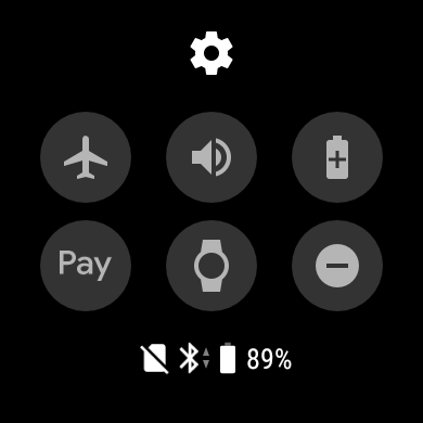

Nekem ma Revolut kártyát hozzáadva sikerült fizetni.
Mondjuk arra is figyelni kell, hogy nem minden Revolut kártya támogatja az érintésmentes fizetést. -
igen-igen, én már 1 hete beállítottam, próbáltam vele sparban fizetni, de nem tudtam - az óra rezgett, de nem történt semmi, szerintem szimplán annyi a magyarázat, hogy sparban még nem lehet gpay-jel fizetni..egyébként még mindig az a vágyam, hogy a k..(edves) otp a smartbankot megcsinálja wear os alá és aztán onnantól kezdve bárhol lehetne fizetni vele, de nem telik rá nekik a milliárdjainkból

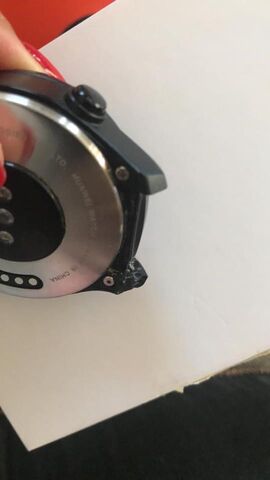

Mackoteso77

alcapone386 #467 üzenetére
Sajnos nem, mert most figyelj, Ausztriában vásárolták boltból, de Németországban volt kiadva (nem tudom hogy ez hogy volt, de a huawei központban mondták) ezért nem tudnak vele foglalkozni, mert csak azok az órák adhatók be, amik Horvátországban, Szlovákiában, Csehországban vásároltak. Érted? Én nem..
Unión belül csak ezeket az országokat veszik figyelembe. Viszont visszavihetem Ausztriába...

Korábban horgászorsóknál alkalmaztunk pillanat ragasztó és grafit por keveréket illetve egy csepp ragasztó egy késhegynyi grafit por. Elég hirtelen lépnek reakcióba egymással viszont nagyon erős kötést alkotnak, ha meg van a letört rész pótlása csak mintára kell csiszolni jobb mint az eredeti.

Mekkora rész tört le?

Basszus hasonló cipőben jártam. Annyi szerencsém volt, hogy nekem nem tört le teljesen. Pillanatragasztó megfogta, de ahogy keresgéltem sehol nem találtam csak tokozást
Esetleg huawei szerviz nem vállal ilyet?

Tudnátok segíteni? A Watch 2 órámból, ahol a szíj csatlakozik, letört egy darab, így nem tudja tartani a szíjat. Ki kellene ezt a keretet cserélni, de nem találok senkit, aki bevállalná. Találtam keretet, csak le kellene cserélni. De az is érdekelne, ha tud valaki keretet. Bármilyen megoldás
Ismertek valakit, aki megtenné? -
