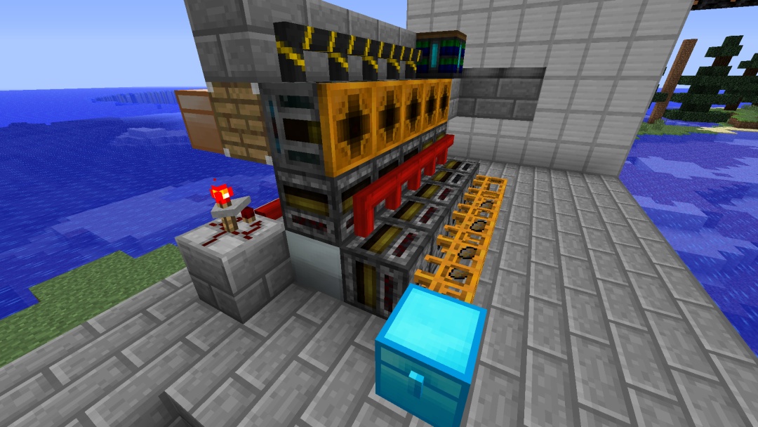

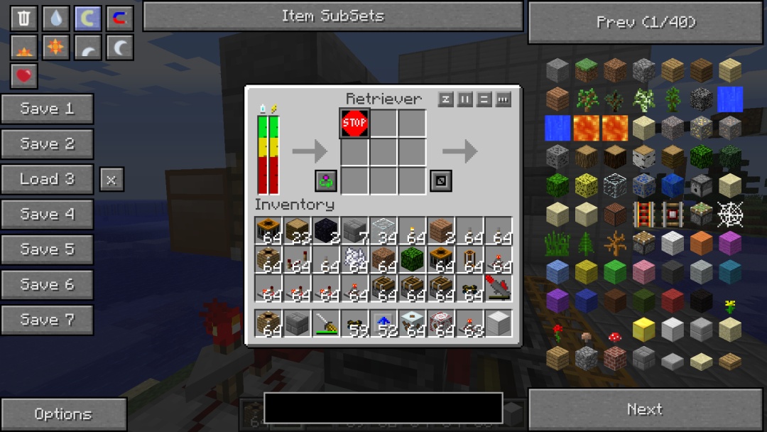

Szervusztok!
Azt hiszem rájöttem, hogyan lehet lagmentesen scrap-et gyártani:
A retriever+retrievulator+láda kombinációban a retriever-ből ki lehet szedni filterrel a retriever jammer-t, és azt lehet nyomatni a recyclerbe.
Nemhogy block breaker-ek vagy folyton "villogó" láva blokkok nincsenek ebben az összeállításban, de a scrap-eket gyűjtő csöveket leszámítva az item-ek sem csövekben mozognak.
Ahogyan tapasztaltam, 0,4-0,5 s alatt "termelődik" újra a retriever jammer, vagyis 16 retrieverrel már 4 scrap/s-es termelést lehet elérni.
