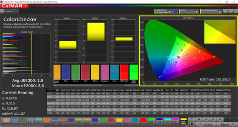

Most néztem például az XZ2 Compact tesztjét NOTEBOOKCHECK-en, és ettől a képtől például összenyálaztam a monitort:

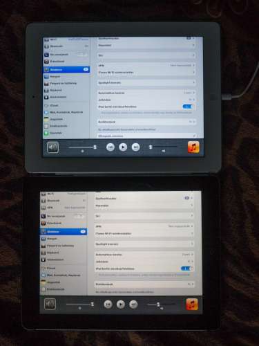

Hát amit már N10-ben használnak az átment hidegbe eléggé.(Az egy generációs a iPad4-gyel, az biztos hogy abból is van PLS-es.) Sajnos generációról generációra változhat.
A színek miatt mondanám az alsót IPS-nek, azon sokkal élénkebb teltebb kéne legyen. PLS / IPS tulajdonosságokra egykutya, csak a PLS valahogy mindig "kimosottnak" hat.Amúgy ilyen szórás ha jól tudom többnyire csak Apple és HTC-nél fordul elő, mert ott sok a különböző beszállító. Többieknek azért elég fix beszállítóik vannak, vagy saját maguk.
Jó mondjuk egy kínai teló esetében szerintem kb. készülékenként változhat a panel, épp milyet kukáznak össze. -
