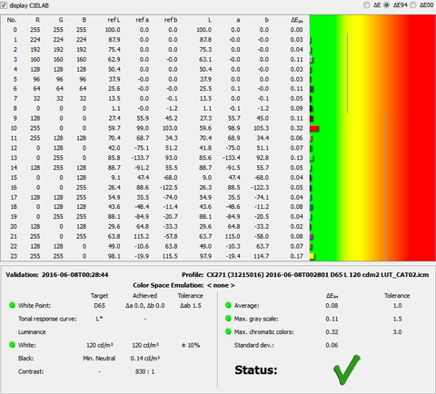

Eizo CX271 IPS dE 0,08Mostani VA az egy költséghatékony valami, talán ha a TN kikopik akkor ez lesz a belépő cucc. A régi Samsung S-PVA meg igen drága dolog volt, a fejlesztése nagyon sok pénzt vitt el, veszteséges volt és abbahagyta a Samsung úgy mint a Panasonic a plazma gyártást.

Nekem 4 Eizo-m van.
Eizo CX271 10 Bit 16 Bit LUT AdobeRGB IPS
Eizo CS270 10 Bit 16 Bit LUT AdobeRGB IPS
Eizo SX2262 10 Bit 16 Bit LUT AdobeRGB S-PVA ez fejlettebb S-PVA mint a tied.
Eizo S2233 8 Bit 10 Bit LUT AdobeRGB S-PVA a te S2243-ad ugyan ez, csak kicsit nagyobb felbontással.És elmondhatom, hogy sokkal sokkal fejlettebb már az IPS.

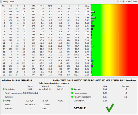

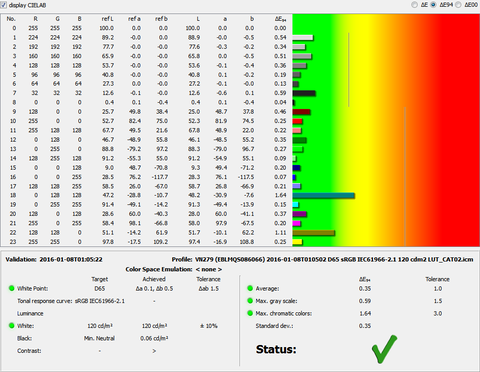

Ebből semmi sem igaz sajnos.Csak pár kép a rend kedvéért. Egy 45 ezres IPS, és egy közel 100 ezres AMVA. Sajnos mindegyik új AMVA ilyen gyenge TN színt, egyedül kontrasztban jó. Hulladék.
Ezzel meg is cáfoltam minden állításodat.
