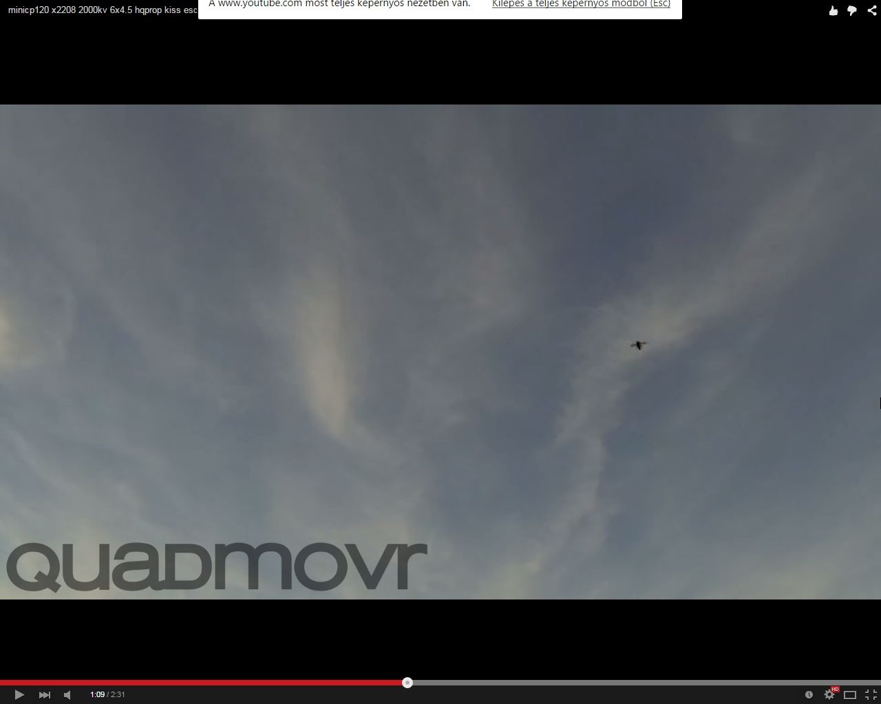

Nem véletlenül két és fél perc az egész. Ekkora teljesítmény/súly aránnyal ennyit bír kb. Quadokat annyira nem ismerem, de az rc helik is, amik nagy fordulatszámmal mennek és brutális teljesítményűek, kb 3-5 perc a repülési idejük. Cserébe olyan dolgokat tudnak a levegőben, hogy itt mindenki kamut hörögne egyből
Ha kisebb teljesítményre van hangolva, akkor 8-10 perc. Az én viszonylag kis helim (70cm rotorátmérő) akkuval együtt 800g körül van, és ehhez a motor teljesítménye 700W, 35A-es szabályzó kell bele...
és így bír kb 5-6 percet a levegőben. És ez is brutális sebességgel emelkedik, először el se hiszi az ember, de ez egy ma már közönségesnek számító cucc, ennél jóval durvábbak léteznek. Helivel a gyorsasági rekord 270-280km/h körül van emlékeim szerint.
A multikopterek amik nem annyira túlmotorizáltak, mert többnyire fotózásra és nem akrobatikára használják, azok 15-30 percet bírnak a levegőben tudtommal. Ami a videóban van, az meg nem sokkal többet, mint amit láttunk valószínűleg. A csávó meg nagyon tud, aki irányítja -

A videó feltöltőjének nincs rá szüksége, hogy bármit manipuláljon.

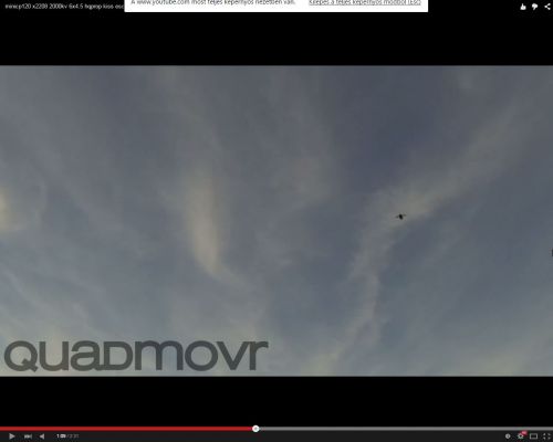

Az általad madaraknak vizionált élőlények meg bogarak, amik bizony így néznek ki egy ilyen kamerával és 1080-as felbontásban még láthatnád is, ha vennéd a fáradságot, hogy kikockázz egyet: -

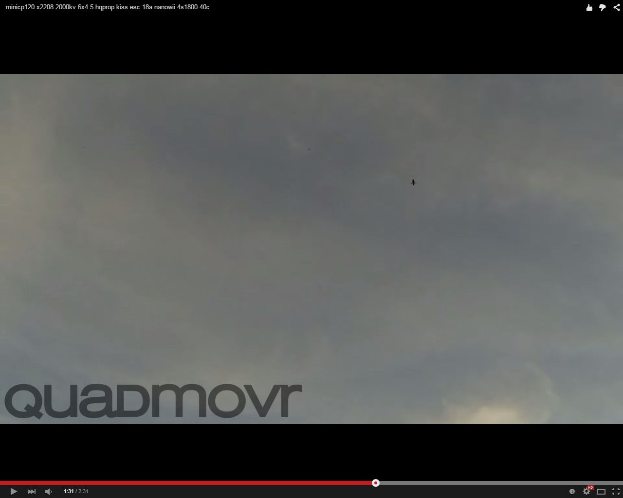

Rákerestem a motorra és nézegettem pár másik videóját is a csávónak. Jól láttam hogy azt a pici motort 25v és 24 amperrel etette amikor fogóval tartotta?

1.) egy elég széles látószögű halszemes kamerával (valószínűleg akciókamerával) vette fel, amitől a távolság nagyobbnak, a mozgás gyorsabbnak látszik.
2.) ez egy Warthox Minicp120, kis gép, kb 25 cm-es m-m átló -- tehát a kis mérete miatt is távolibbnak és gyorsabbnak tűnik
3.) a címbe pedig bele is írta, hogy milyen alkatrészekből áll -- ezek "akrobatikus quadok", rendkívül mozgékonyak, nagy teljesítményű motor, de amilyen gyorsan meríti még azt a viszonylag nagy akkut is, mindössze pár perc csak a repülési ideje. -
