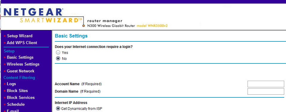

A WNR3500L V2 esetében van valami trükk a ddwrt feltöltésénél?
Szükség lenne egy kis helpre, valamiért nem akar össze jönni. -

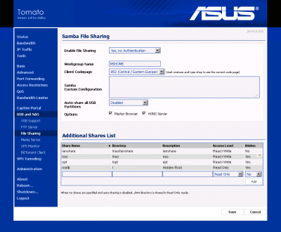

Az USB and NAS -> File Sharing menüben előbb meg kell osztanod a mappát, ahova az eszköz mountolva van!

- v2 egyébként, tehát a felső. Tehát hogy tudom rászuszakolni a tomato firmware-t és honnan?
erdoke
Intruder2k5 #65 üzenetére
Hmm, nekem az alsó van, csak USB nélkül. Azt hiszem, az L lesz a hiányzó láncszem.
Milyen Netgear-ed van pontosan? WNR3500L v1 vagy v2?

Ó igazad van, a hálózati meghajtó csatlakoztatását el is felejtettem.
Köszi érteMásik kérdés, hol találok manual-t a tomato feltöltéséhez, illetve honnan tudom leszedni?
Az nem meghajtó, hanem egy hálózati elérési út! Ahhoz, hogy meghajtó legyen, a következőt tedd! Windows parancssorba írd be ezt...
net use z: \\readyshare\USB_storage
Erre ütsz egy ENTER-t, és innentől kezdve a Z meghajtó lesz a fentebbi hálózati hely, és ha a z:\-ot írod a kliens-be, akkor fog rá tölteni! Szerintem...

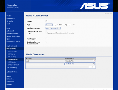

A DLNA témát meg pontosítani kellene, tehát ha a tomato-t ráraknám a routerre, azon beállítanám hogy viselkedjék DLNA üzemmódban, a tévé azon nyomban felismerné mint DLNA csatolt eszközt? Van aki konyít hozzá? tippeket kérnék
Hogyan adod meg azt a helyet letöltési célként? Fel van csatolva hálózati meghajtónak a PC-n, vagy pedig szimplán beírod az utorrent-be, hogy \\192.168.1.1\hdd\torrent (vagy hasonló) módon? Csak utóbbi egyáltalán nem biztos, hogy működőképes, de az első megoldásnak működnie kell! Még jobb, ha a routeren futtatod a torrentklienst, ebben az esetben egész éjszaka, és amikor nem vagy otthon tölthet, és nem veszi el előled a sávszélt! Persze ez csak akkor működőképes, ha nincs brutális elvárásod, mint, 50-100Mbps torrentezés, vagy 500-1000 torrent futtatása egy időben, és hasonlók.
Bár a második kérdésben nem vagyok jártas, de szerintem egy normális DLNA szerver megoldaná ezt a kérdést is, a Tomato-ban megvan, viszont gyanítom, hogy a Netgear gyári fw-ben meg csak valami "kompatibilis cucc" van, vagy még az se... Nem ismerem!

Másik ehhez kapcsolódó téma, hogy az LG 47LM620S tévé is szépen muzsikál a hálózatban, a router szépen kiosztja neki a címet, kap netet stb., de!
Nem tudom hogyan tudnám felismertetni a tévével ezt a csatolt meghajtót.
A Nero Home-on keresztül szépen meg lehet osztani a PC meghajtóit, de én azt akarom elérni, hogy a PC-t kihagyhassam az egyenletből.Értsd;
1. letöltöm a PC-vel a filet a routerre kapcsolt HDD-re
2. kikapcsolom a PC-t
3. a tévével lejátszom a filmet.Több megoldást találtam rá, de drágák. (Pl.: 45 ezer forintért WD mybooklive LAN+USB kapu)
Ötletek hölgyek / urak?

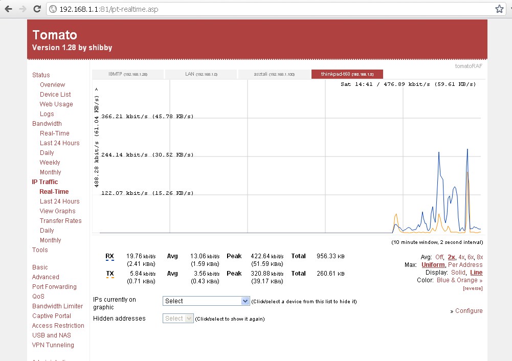

Lehet olyat, hogy ip címenkénti forgalom figyelés? Fel/le töltési sebesség?
