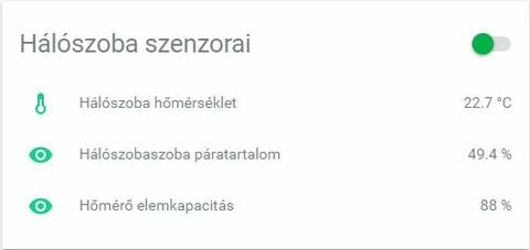

pl ez az egyik Xiaomi BT hőmérő adata nálam Home Assistantban
