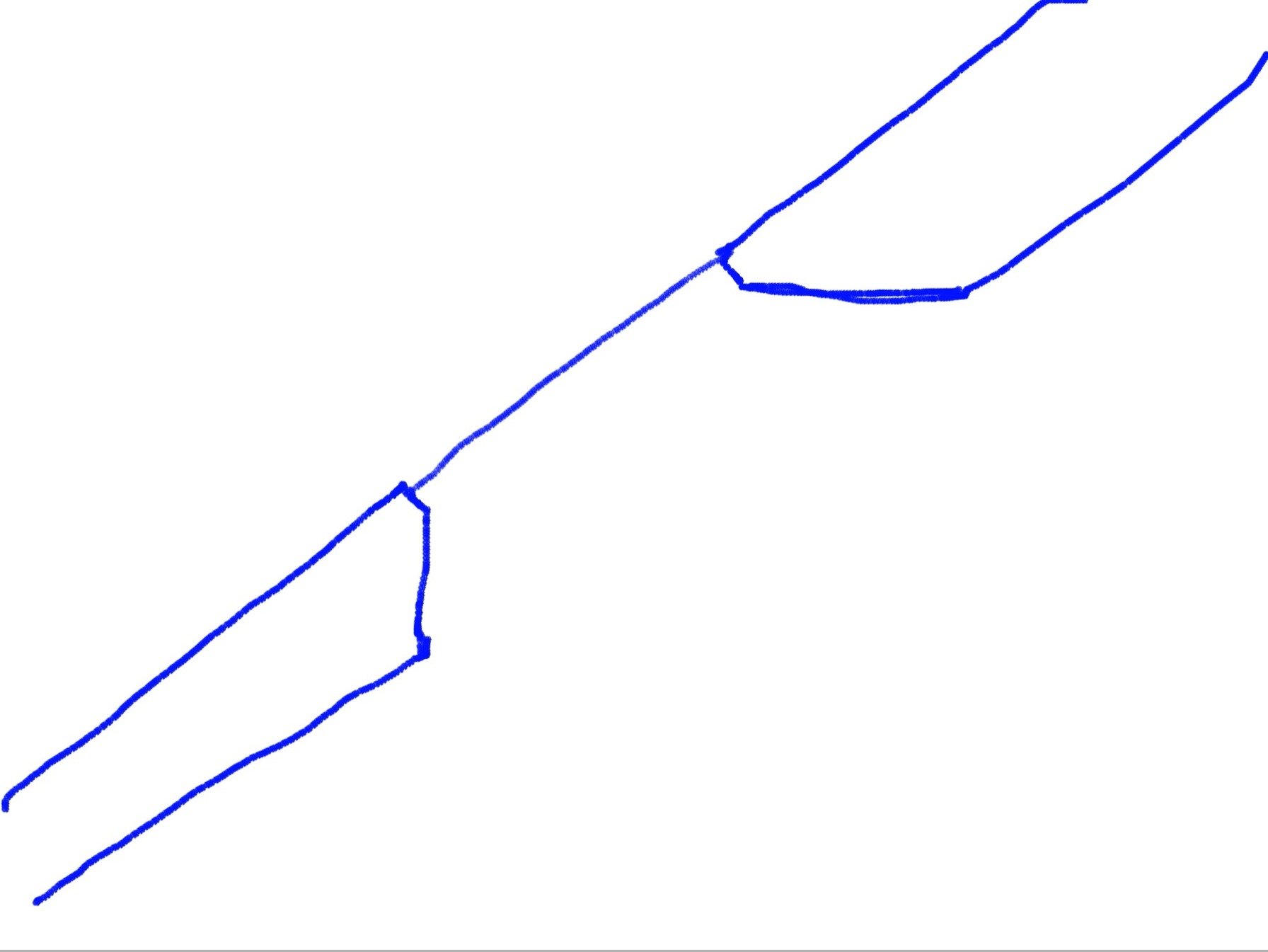

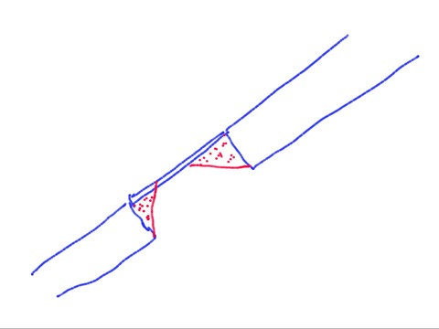

És akkor mi van a levegőben lévő párával? Mert a festék nem fog vele semmit se kezdeni. A festék nem megoldás a párára és a penészre. A pára akkor is kicsapódik, és valahol látható nyoma lesz neki.
A tetőablakoknál a legtöbbször a kialakításukal van hiba, ha "Jó a szigetelés".
Hibás kialakítás:
A piros pöttyökkel jelzett helyen a pára beszorul.
Helyes:
Az ablak alá helyezett fütőtest sokat javíthat az ügyön. -

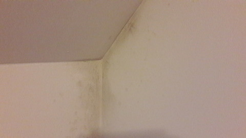

Tetőtér sarka van peneszedve. Ahol talalkozik az oldalfal és a cserép kívül. Belül pedig a sarokig fut a gipszkarton, alatta 20 centi kőzetgyapot majd a Bramac cserép.
Kívülről oldalt 10 centi nikecell van. Utólagosan ennyi fért. De a műanyag ablakok is párásak, penészesek a "kutyaólak" - nál. Kutyaólaknál 10 centi fért. És a gipszkarton és a műanyag ablak találkozásánál feketedet be. Bent 24-25 fok van, főleg a hálószobában van a gond.
Több oka is lehet szerintem. Nem megy végig a sarokig teljesen a kőzetgyapot? Kívül a sablon deszka alatt nem jó a szigetelés? . -
