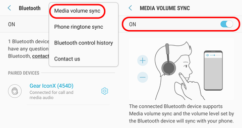

[HANGERŐ PROBLÉMA ÉS MEGOLDÁSA] - hogy nektek ne kelljen annyit szívni vele
Hibajelenség: a két füles hangereje elhangolódott egymástól, a bal sokkal halkabb lett.
Hosszú és nagyon bosszantó többszöri reseteléssel (szoftveresen és hardveresen) és többszöri app-újratelepítésekkel sikerült egyszer megoldani, aztán a probléma újra jelentkezett, és úgy éreztem, felrobban az agyam.
Végül angol nyelvű Samsung fórumok hosszas olvasgatásával megtaláltam ezt a megoldást, ami egyelőre megoldotta:Megoldás: A telefonon a Bluetooth advanced beállításai között keresd meg és engedélyezd a Media Volume Sync opciót (magyarul gondolom Média hangerő szinkronizálása, vagy ilyesmi lehet a neve). Ez a kapcsoló nekem csak akkor volt aktív, ha a fülhallgató (mint ezt a featúrát támogató periféria) csatlakozva volt a telefonhoz.
A forrás szerint a Dolby Atmos engedélyezése szintén használ a hangminőségnek. -
