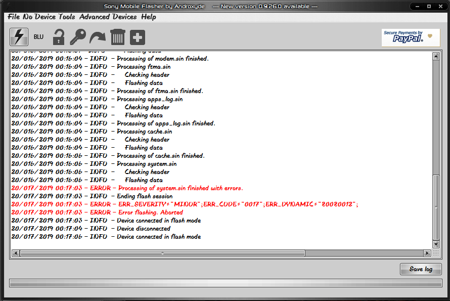

Minap kaptam egy M2-es telót,ami olyat csinál hogy csak minden 2x vagy 3x próbálkozásra kapcsol be,SIM hiába van benne de ő szerint még sincs benne.
A gyári Xperia progival nem megy fel másik rendszer,a FlashTool-al pedig csak a 4.1.2.
A 4.1.2 produkálja a fent leírtakat.
Mikor előjött akkor az 5.0.1 volt rajta de akkor nem volt IMEI,és hangja se volt a telónak.
Ez a 2 ROM ez gyári,nem volt rootolva stb.
Gondoltam,csak újravágom és menni fog de mostmár az 5.0.1 se megy fel.
Ezt írja ki a FlashTool..... -

Sziasztok,remélem jó helyen járok az alábbi problémámmal
Minap szereztem egy M2-est,és gondoltam kirootolom,recovery ilyenek kicsit ' kókányolom '.
A Root és a Recovery fent is van,de valamiért nem tudok másik ROM-ot fel rakni rá.
Flashtool-al tudok de csak gyárit,Recovery-n keresztűl pedig nem megy fel,hiába írja hogy ' Install Completed ' nincs rajta,vissza kapom azt ami idáig fent volt.

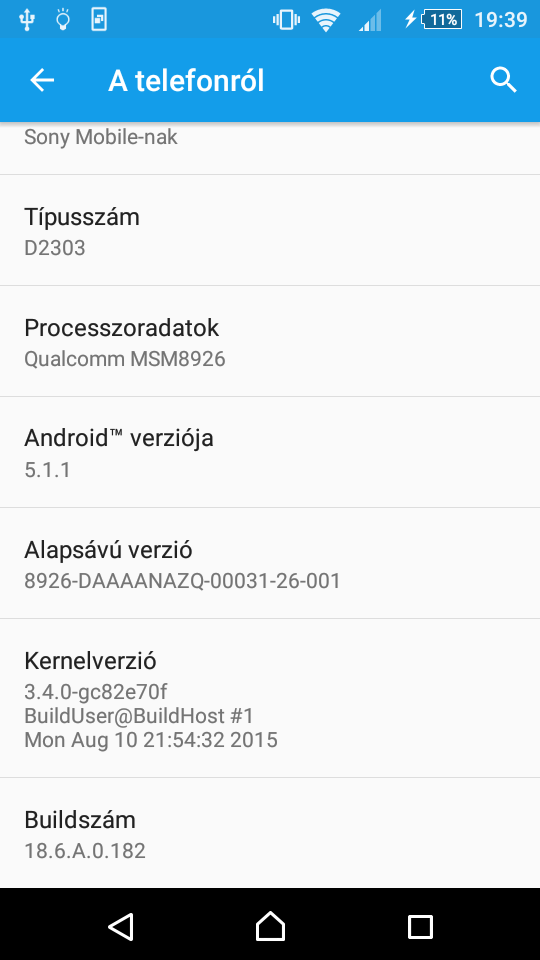

vertebrata
Felraktam a 18.6.A.0.182 lollit, aztán kingroottal rootoltam.
Viszont nem működik a mobilnetem, t-mobilos, kitkat alatt ment.
Segítséget szeretnék kérni miként fog menni.
Előre is köszi. -

#35202114
vertebrata #8673 üzenetére
Root folyamatát az összefoglalóban vagy a blogomban megtalálod. Ha valamelyik link nem működne akkor szólj s javítom.
vertebrata
Szóval sikerült letöltenem a 18.6.A.0.182 lolli FTF filet, az EagleRootTool-t, meg a MultiRecovery-t
Ezek után milyen lépéseket kell megcsinálni,és hogyan?Előre is köszi

Sziasztok. Mobilról írok. mi a legfrissebb szoftver jelenleg m2 alá? ( D2303, Qualcomm MSM8926 ) T-Mobile függő.
Nekem ez van fenn: 5.1.1
Buildszám: 18.6.A.0.182A másik. Egyszer picit durvábban húztam ki a töltőből a telót, és azóta nem érintkezik jól töltéskor. Nagyon macerás, nehezen tudom tölteni, játszani kell a kábellal, hogy töltse. Hogyan orvosolható ez? Hálás vagyok a segítségért.

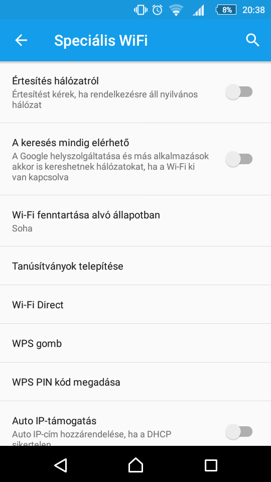

Nem vagyok biztos benne de valószínűleg beállítás függő a dolog. Csatolok egy képet az én wifi beállításaimról, hátha. Egyébként én nem tapasztaltam még ilyet.

Ok, kipróbálom a régebbi FT-vel.
Ja, nincs véletlenül eladó hátlap és alsó hangszóró valakinek?
Bontott is jó.
Repsol600
Próbáltam visszatenni a 4.4.4-et, de állandóan bootloop-ot kapok.
Vagy a T-re csak T-s megy fel? Nem hiszem, hogy annyira belenyúltak volna. Volt Z-m ami T-s volt ami Telenoros volt és ezekre is felment a független rom.
Most csak a sony progival tudtam helyrerakni, ez is T-s 5.1.1-et rakott vissza. -
