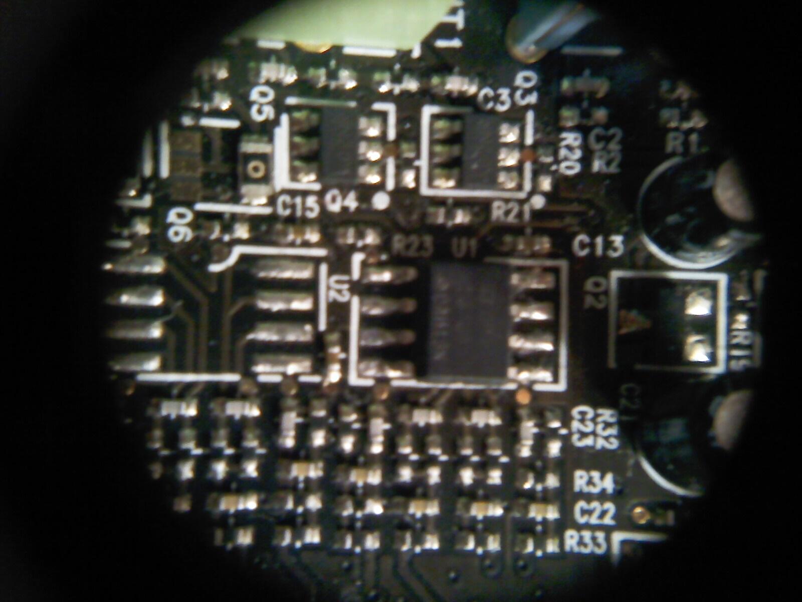

Véglegesitett tuning a 24-bit Live-on.
Eredeti
Átalakitott
2db Panasonic for Audio kondenzátor 22uF 25v IC foglalatból kialakitott adapteren.
A DAC körüli rész.Ball oldalon Nichicon HD 100uF 25v ; az óramutató járásával megfelelő irányban haladva Panasonic for Audio 10uF 16v , 1uF 50v , 47uF 16v , 10uF 16v kondenzátorok.
A DAC alatti analóg részt ellátó terület.Fent a Nichicon HD 100uF 25v ; középen 3db 22uF 16v alul 2db 22uF 25v Panasonic for Audio kondenzátorok.
Az egyetlen OpAmp a sztereó kimeneten ülve (többi eltávolitva) OPA2134UAG4 jelzéssel.
Képek kicsit mosottak,hála a macrózásból kifolyólag,amit egy régi fényképezőgép lencséjével értem el.
Ez a tuning már véglegesnek mondható,mert egyenlőre jobbat nem tudok kihozni ebből a szegényes kinálat miatt.Pici halható hiba a többlet magashang az egyforma kondenzátorok miatt a DAC körül. -

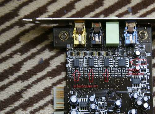

Csináltak képet a live 24 bit-es kártyáról,sajnos csak ez az egy élte túl az átmásolgatást-szállitást,de ez sem maradt teljes,ezért maradt le a dac körüli rész.
Legközelebb próbálok teljesebb képet feltenni,de ezen a lényeg a műveleti erősitők látszanak,ami a turbózásnál elsősorban hasznos csere az általad letesztelt-kipróbált verzió szerint.
Próbálom hozzá megszerezni a szükséges alkatrészeket,nem tudom lesz-e eredmény.
Van egy ismerős,aki megcsinálja a változtatást,csak jussak az alkatrészekhez. -

Ramachandra
Az elv ugyan az, vagyis kivitelezhető
Egy "upgrade" ami nem kerül pénzbe, hogy eltávolítasz két-három műveleti erősítőt, és akkor a maradék halhatóan jobban fog szólni. Ha 2.0 kell az az egyszerű eset, mert akkor az alsó három már kapásból szükségtelen, és jól jön a kiforrasztása egy kis gyakorlásnak, mielőtt a fő csatorna műveleti erősítőjéhez látsz ha cserélni akarod. A mélynyomónak kell még egy, és valószínű a legalsó OpAmp lesz az, de ha csere lesz akkor úgyis a kiforrasztós-kipróbálós módszer majd megmondja pontosan.
Multimétereknek általában, van egy dióda tesztelő funkciója amikor a két probe-ot összeérintve sípoló hangot ad. Az egyiket a kondenzátor pozitív lábához érinted a másikkal pedig megpróbálod megtalálni hová van bekötve pontosan. Így fel tudod deríteni mi tartozik a DAC-hoz, feszültségszabályozóhoz. Az utóbbinál nem árt külön meghallgatni javít e a hangzáson ha cseréled a kondenzátorait mert nem törvényszerű ahogy az XtremeMusic-on tapasztaltam.
A keserves képek alapján amit leltem úgy tűnik bal oldalt a PCI csatlakozó mellett van két kondenzátor és a fő chiphez vannak bekötve. Lehet megérnek egy próbát.
Órejelgenerátort is cserélheted, de ennek a kártyának drága beruházás. Jól jön ha úgy is van terved vele a jövőben valami máson.
OPA1612AID-ot találsz az eBay-en, de sokkal jobb egy adapter, és akkor pakolsz rá ami ép neked tetszik

Lehetne-e ezt is hasonló képpen felturbózni,mint az x-fi xtreme music-ot?
Tudom,hogy az alsó kategóriába tartozik a hangkártya,de kis ráforditással szeretnék szebb hangot kicsikarni belőlle.
A lényeg csak a 2.0 vagy 2.1 hangrendszerre kellene,nekem nem lényeg a 5.1 vagy 7.1 rendszerbe a hangzás.
Apró pénzért került hozzám a ''kicsike'',de azt remélem egy kis pénz ráforditással és munkával ütősebbé tenni.
Ha tudsz erre is valami megoldást,szivessen veszem.
Előre is kösz a lehetőséget.
Üdv. -
