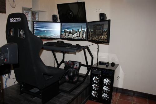

Valóban egy ioni vezérelt mmos-OSW és a "kis" Mige motor van az idei gépen, a kormány rész összköltsége momo kormánnyal, karbon-mágneses pillangókkal, quick release-el, gombokkal, usb vezérlővel, vámmal, áfával stb már inkább ~600eft volt, de megérte az utánajárást, forrasztgatást, tervezgetést. Egészen kifinomultan brutális szerkezet.
Azoknak akik nem ismernék:
1kW
20Nm
1000rpm
10 A continuous
High dynamic range torque control 14 bites felbontással.Renferenciaként: a logitech G25/27 a fenti számok tizedét is alig tudja.

Probléma #1 a játékokban nincs lemodellezva a motor helye, tehát 5.1 rendszeren is az első hangszóróból szól a porsche motorja.
Van logitech Z-5500 rendszerünk is hozzá, és levettem mert szörnyűséges minőségű 1 utas hangszórókkal szerelt kínai hulladék. Helyette van Polk Audio soundbar 2.1 lényegesen jobb minőségben és LÉNYEGESEN DRÁGÁBBAN, viszont ezt könnyű volt integrálni, ellentétben a komolyabb minőségű 5.1 rendszerekkel.
Rendes 5.1 rendszer is készül hozzá, ahogy váltó és kézifék is lesz rajta januárban, de a tökéletességhez idő kell, ráadásul gépeink többsége profi felhasználó kezében headsettel üzemel.Konkrétan a Z-5500-at is fel fogjuk szerelni, de JL Audio mélynyomóra cserélem a Logitechet, és Boston Acoustics 2 utas satellitekre cserélem a gyári szörnyűséges hangszórókat is. Csak ezzel még foglalkozni kell és nem biztos hogy a Z-5500-at érdemes upgradelni, de nem találtam másik aktív 5.1 rendszert elfogadható minőségben és olyan méretben ami még felférne rá.

Úgy tűnik Open Sim Wheel alapú a dolog, akkor viszont nagy valószínűséggel egy Mige 130st-m10010 tekergeti a szerencsés felhasználó kezeit. Ha van affinitás hozzá, akkor össze lehet legózni otthon csak a kormányt kb 300k-350k huf-ból
