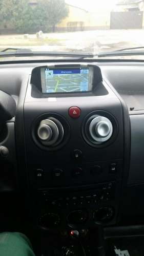

Üdv én most épitek a 2006-os berlingomba hasonlot de én nem növelem a dobozt meg, így vagy max 6" fér el így Samu note vagy Asus fonepad note lesz.

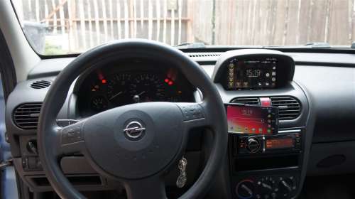

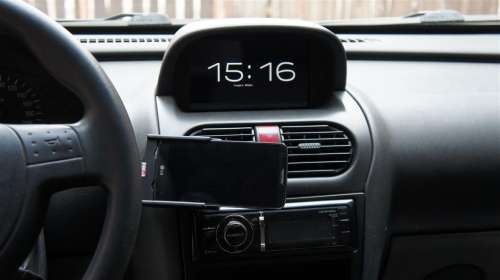

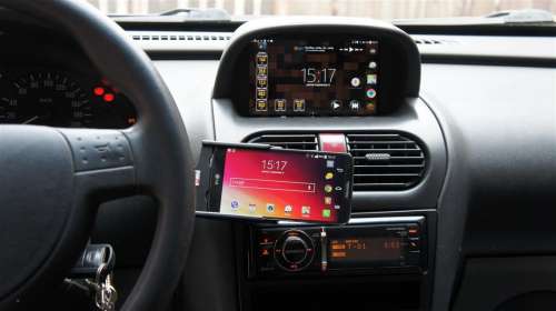

Nah, történt egy két javítgatás az utóbbi idöben. Kis idöre ki is került a készülék, mert nem kellett, de most már hiányát éreztem, így bekerült egy másik. Most egy LG Gpad 7-es került be. Olcsó, méretazonos, gyors, mindent tud ami kellhet nekem. Mivel közel méretazonos, így a betétel nem jelentett különösebb gondot. Annyit módosítottam a dolgon, hogy a kijelzö elötti müanyagból levágtam 1-2cm-t, hogy jobban hozzá lehessen férni az alsó virtuális gombokhoz.
Most már folyamatosan kap tápellátást, másként oldottam meg a bekapcsolást, méghozzá így:

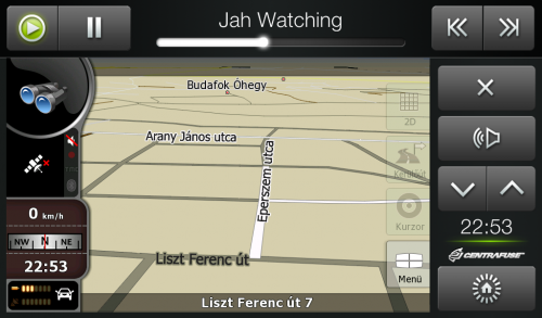

A telefon lett az aktivátor, még nem tökéletes a rendszer de hamarosan az lesz, az elképzelés ez: Telefontartóba NFC chip, ha berakom az bekapcsolja a BT-t, a telefon ezt rögtön látja a Tasker progi pedig intézkedik, hogy kapcsoljon be
Sajnos közel parkolok a házamhoz, így ki/be kell kapcsolni a BT-t ugyenis a házban is érzékeli a jelet a kocsiból, így nem kapcsolna le.
Újítás még, hogy kikapcsolt állapotban egy éjszakai óra program fut, így az idöt mindig mutatja, így állatul néz ki
Az új hifivel (azt is komplet átépítettem: újrakábelezés, ajtó szigetelés, új elsö szett, fejegység, erösítö és mélyláda) már jack-en van rádugva, mert ennél már hallatszik, hogy a BT jel valami borzalmas zenére
sajnos még a jack sem tökéletes, van egy kis háttérzaja.
A tolatóradar is jön hamarosan, már szerencsére többen is gyártanak wifi-s androidra jelet küldö tolatókamerát
Ez is automata lesz, ha tolatok magától kidobja a képet a Tasker progival.
Ha kész minden, jön az újabb cikk

Viszont a kommersz ELM327 úgy látom zsákbamacska lesz. Elég ellentmondó információkat találtam az x14xe-vel kapcsolatban. Majd kiderül, használható-e valamire.
PowerAmp-on kívül próbáltál mást is? Bármi képes BT-n keresztül muzsikálni? -

Nem tudom milyen más fejnél a kihangosítás, így nem tudok különbségeket írni. Mikor az A oszlop tetején volt a mikronon (amit adnak hozzá) sokan panaszkodtak, hogy rosszul hallanak, ezért levittem az oszlop aljára. Mivel ez egy magas belterű jármű, így az A oszlop teteje elég magasan van, ez lehetett főleg a gond.
A menü olyan mint egy menü
Semmi extra, de rengeteg dolgot be lehet állítani, főleg a hangoknál.
A hang minősége a hangszórókon is múlik, így ez nem megválaszolható. Ami biztos, hogy szinte mindenki ezt ajánlotta, mivel a minősége az elsők között van, nekem sincs gondom vele, viszont a Grounzero hangszóróknál zavar, hogy csak a hangerő 2/3-nál ad le kellő basszust.Igen, a Torque folyamatosan megy, közben ugyan úgy folyamatosan megy a zene / telefonálás. Szerintem ezt már minden 2.0 feletti BT támogatja.

A kihangosítás minősége milyen ennél a fejnél? Adnak hozzá mikrofont? Azt hova kell tenni? A fejegység többi része (menü,ilyenek) használható? Hangminősége? Cserélném a mostani fejemet, mert nincs rajta usb, a bt támogatás cask hab lenne a tortán, de félek, hogy ennyi pénzért mit nyújtana hangban egy fej.
Egy androidos eszköz képes egyszerre kezelni a fejegységet és az obd2 egységet? Tehát, ha éppen megy a torque, akkor is be van kapcsolva a kihangosítás 6 lehet zenét lejátszani egy telefonról?
sgery
Nekem egy KD-x50BT van benne.
Az x30-ban nincs bluetooth modul, ha veszel hozzá árban már ott vagy mint az x50-nél... Márpedig ahhoz, hogy kihangosítóként működjön és arról vezérelhető legyen a Tab, kelleni fog a BT, mert sima jack-en nem fog átmenni mindez sajnos.Igen, több BT kapcsolat is megy egyszerre, így nincs gond.
Ha támogatja a fejegység akkor vezérleni is tudja.
Kézikönyv a jvc.hu magyar oldalán van, úgy emlékszem ott magyar is volt hozzá.

Egész véletlenül hasonló fejegységet szemeltem ki, feltéve hogy kd-x30-ról van szó. Eleve csereérett a mostani, mert csak cd-t(volt) képes olvasni. Pár kérdésem is lenne:
Mennyire felel meg a feladatnak ez a JVC?
A tábla képes egyszerre kommunikálni(kapcsolatban lenni) BT-n keresztül a fejegységgel, és az OBD-vel?
A tábla, ill. a PAmp igényel valami extrát a fejegységről vezérléshez?
Kihangosítás milyen módon van megoldva?
És egy off:nem láttál valahol kézikönyvet a fejegységhez? Franciát, olaszt találtam, de ezekkel nem sokra megyek. -

Néztem a D corsát, elvileg abba is bele lehet operálni, majdnem ugyan ilyen a kialakítása annak is (szerintem gáz az opel részéről, hogy még abba is a 10 éves tid kijelzőket pakolja fapadon...).
A saab-nál ahogy nézem csak a hifi helyére lehet beépíteni. De oda kell gyártanod hozzá egy speckó keretet (az már nehezebb munka..), vagy ha létezik, akkor hifi takaró keretet kell átalakítani. Ilyen esetben viszont könnyen lehet ki-be raktható példányt építeni (pl. [ilyet] )
Itt viszont felesleges a kormányra kapcsoló, nehogy már ne érd el a kezeddel a tabot
Ha odb2 van benne és rajta van a kompatibilitási listán akkor arról is tud olvasni biztosan.Egyébként szerintem simán kivált egy fejegységet, ha van megfelelő erősítő a kocsiban. Sokan írják, hogy ótvar minőségek ezek, de sosem értem Őket. Ez egy kocsi, nagyon messze van a jó akkuszitkai kialakítástól, aki stúdió minőséget akar a kocsiba az vegyen egy profi fejhallgatót és dobja magára a kocsiban..

Tab7-hez nem nagyon lehet külső USB eszközt (háttértárat) csatlakoztatni - bár van néhány kernel, amibe belehegesztették at OTG támogatást, de az 5V nincs kivezetve. Végülis így csak speciális főzött rommal és Y kábellel megoldható.
A kormánygombokról vezérlés is megoldható, de ahhoz meg elektronikát kell építeni. Én vagy BT-os vagy soros terminálos megoldásban gondolkodnék (Tab7-nek a csatlakozójára ki van vezetve egy soros RX/TX pár - ezzel megy pl. a dokkolható billentyűzet is) - bár ehhez szoftvert is kellene írni. Hifit szerintem meg nem igazán lehet kiváltani vele, hacsak nem találsz egy olyan autós erősítőt, ami HDMI jelet is fel tud dolgozni, mert ezen kívül csak sztereót tud a cucc, ami nem igazán támogatja a több hangszóró kezelését.Ja és asszem a P1000-es nem a SGS hangchipjét örökölte (ami egy kiváló széria)A P1010-ben (Tab7 Wifi) nem Wolfson van, a sima Tab7-esnek kiváló hangja van Voodoo sound-dal a jack kimeneten. -

Mondjuk az elektromos résznél én inkább doboz + zsugorcső kombót használtam volna, de részletkérdés.
Meg az is jó ötlet, hogy csak gyújtáskor kapjon áramot a Tab, ne szívja az akkut

1.: A 2dines androidossal szerintem egyszerűbb lett volna, és abban tényleg minden benne van egy "dobozban", nem kell kommunikálni is a rádióval, de ugye drágább.
2.: Hideg-meleg kinyírja az aksit: "Oszt" akkor mivan? Folyamatosan tápról megy. Annyit kell bírjon az aksi, h egyik napról a másikra kibírja Sleep módban, h ne kelljen újra bootolnia, de ha kell is, max 1 perccel tovább tart, mire feléled... Annyira hamar amúgy sem lenne olyan baja az aksinak szerintem. Amúgy meg mire megdöglik, kicseréli az a tabletet is alatta-felette.
3.: Gps-es követésre ne adj, mert aki autót megy lopni, állítólag úgy megy, hogy visz a zsebében egy kis elemmel működő zavarót, ami megzavarja a frekvenciákat, ezért nem fog működni a GSM, 3G, HSDPA, Wireless, BT, GPS, de még a kapunyitó, vagy riasztó pager sem...
4.: Kütyükilopástól nem félnék, mert elvileg nem látszik rajta h nem gyári, akkor meg minek akarnák kitépni egy gyári autó kijelzőt, ami csak egy kijelző.
5.: GPS kilát-e? Persze hogy ki: Csak egy sima mezei kis vékony műanyag burkolat! Enyém még a műszerfal alól is kilát!
6.: Ha jól tudom (legalábbis ismerős Corája) az eredeti két soros kijelzőn csak a dátumot, időt, hőfokot, és a rádiót írta ki, azzal h kiszedi, semmit sem veszít (csak az előzőeket, amiket mind pótolja a tab), az eredeti hibajelzések a műszerfalon a kis lámpák.
7.: Akkor már miért nem fúrtad ki elöl is a kamerának a helyét, valami szép keretet köré, és akkor autóbiztonsági kamerád is lenne, erre is van pár progi androidra,de amúgy a Torque ezt is tudja valami pluginnal: élő kép, félig áttetszően rajta a kívánt értékekkel!
8.: ELM327-es blue adaptert én is használok (legkisebb, legfrisebb verziós, átlátszó világoskék, kb két centit lóg csak ki a csatiból fajtát), ebay-en "filléres" (n x ezer Ft), kínából ingyenes postázással (ott így támogatják az exportot ingyen postával - és egy hét volt így is), működik teljesen egyszerűen. Össze kell párosítani, és a playből letölthető program felismeri. A Torque a legismertebb, rengeteg mindent tud alapból, de sok autótípushoz csinálnak sepéci kódtáblázatot, ezt beadva a programnak, típusspecifikusabban tud adatokat kiolvasni (Nekem pl Toyota Prius van, , letöltöttem, beadtam neki a Prius fájlt, és így a szokásos dolgokon kívül még a hibrid rendszer dolgait is ki tudom olvasni, áramot, feszt, cellákat, hőfokokat, fordulatokat, mindent látok), és megmutatni. A kulcsszó a kiolvasni! Ez csak kiolvas, tájékoztat, csak leolvashatók az értékek, módosítani, elrontani semmit sem lehet. Ez csak egy pontos, real time, nagy és profi fedélzeti computer. A Torque a legjobb szerintem, mint mondtam, de számos rengeteg másik OBD progi is letölthet. A Torque alapból fizetős (4-5USD - nem pénz), de van valami ingyenes verziója is. ezenkívül vannak hozzá pluginek, widgetek is (mint látható a két érték a kijelzőn). Pluginnel élő kép is lehetne.

sgery
Csak gyújtás után kommunikál illetve ezzel nem lehet belenyúlni a vezérlőbe, ahhoz komolyabb rendszer kell. Meg hát aki kocsit megy lopni az felszereléssel érkezik
A melegedésről nem tudok egyenlőre mondani semmit, mivel tél van
Nyáron, mikor a 40 fokban andriára utaztunk a szélvédőre volt téve egy tartóban, viszont akkor klíma is ment.
Viszont ha le van takarva a szélvédő akkor közvetlen napfény neméri (feltéve ha a kocsi nem fordult oldalra
), így szerintem nem lesz gond.A hanggal én meg vagyok elégedve. Jack-el is rá lehetne kötni a fejegységre, de úgy nem tudom irányítani a fejegység gombjaival a tabot, illetve telefonálni sem lehetne vele. Különbséget nem vettem észre minőségben a sima usb lejátszás között és a BT kapcsolat között. Természetesen nem a gyári hangszórók vannak benne
Egyébként 2.3-as rendszerig van voodoo sound hangjavító program, amivel sokkal szebb lesz a jack-en távozó hang minősége. -

sgery
Én ELM-327-et használok, ez elég elterjedt. Nem mondom, hogy mindent kiolvas (pillangószelep állása, lambdaszonda jelerősség stb... adatokat ez nem lát, ezekhez OP-COM kell - opelnél -, de az meg nem Torque kompatibilis)
A nagyobb fejegységek sajnos tényleg le vannak maradva. Ez a JVC ami nekem van tavalyi (2012) modell, mégis gagyi monokróm kijelzője van és a legnagyobb fícsör a BT hangátvitel (amit ugye 10 évvel ezelőtt is lehetett volna használni...).
Van 2din-es érintő kijelzős modelljük is, de azon saját oprendszerük van ami eléggé zárt, köze sincs egy androidoshoz... -

Napi használat mellett is max pár fokkal van melegebb a kocsiban mint kint.
Annyiból talán jobb, hogy nem egy pusztán áll, hanem város dzsungelban, így -10 alá nem nagyon megy a levegő hőmérséklete.
Nyáron pedig érdemes amúgy is letakarni a szélvédőt, ha nem lenne majd elég, akkor az alatta húzódó hűtőcsövekből kap egy kis rá-fúvást.Az akkura leszek majd kíváncsi hogy bírja a téli időszakot. Bár ezek a Li-Ion akkuk elvileg jobban bírják, mint az ólom savas akkuk, ill. az új elektromos kocsiban is hasonló technológiájú akkuk kerülnek már és azok sem sírnak télen
"Szandekosan nem akartal toltot is be epiteni?"
Ezt nem pontosan értem, hiszen be van építve a töltő, ami menet közben folyamatosan tölti.
Ha kevés lenne ez mikor ritkán megyek vele, lehet berakok egy kapcsolót, hogy egy két este feltöltődhessen."es a BC adatai hova vannak kijelezve?"
Az asztalra is kiteheted, a programban is nézheted, bárhol el lehet helyezni. Én a fontosabbakat rakom a főképernyőre, ami a motor hőmérséklet és fogyasztás. Ablakmosó tartály jel nincs, ugyanis ebben a kocsiban nincs hozzá érzékelő, de ezt a progi szerintem amúgy sem olvasná ki, ahhoz már OP-COM kellene."A gps működik igy beburkolva???"

) az annyi, hogy ha már OBD lehetőség is adott, ott tudtommal bele is lehet nyúlni a vezérlésbe és lehet állítani adatokat, nem tudom mennyire büntetlenül, de talán annyi elérhető hogy a motor nem indul be ameddig vissza nincsen állítva a helyes adatokra. Ezt az app végezhetné önállóan (a visszaállítást memorizálva) a megfelelő kód beírása után pl,így lehetne teljes a lopásgátló, mert ugye a lopós odamegy zavar mindent és nem indul a szekér, míg a tulaj kapja a hívást lopják a szekeret és odamegy állig felfegykezve, mert a tolvajoknál is van min kés, ha kell menekülni!
Hogy építetted be az y200-at? Sim nélkül üzemel?
Ennyiért valóban jó fej, több teszt szerint is. A hangszórókat kösd erősítőre, valamint szigeteld az ajtót és lesz mély!
Néztem még a Pioneer DEH-X5500BT-t is, Az picit drágább, de van benne cd lejátszó. Az erősítő része nem érdekel, a 4 rca-ra lenne kötve egy 4 csatis erősítő, egy komponens szett és egy mélyláda. Használt is jó lenne, de a legtöbb minőségi fejben nincs usb bemenet.
