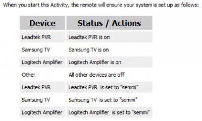

bzoley
Valóban nem csinál semmit, most ellenőriztem. Ki-, és bekapcsoláskor is csak hármat villant a távirányító, és nagyjából egyforma gyorsan. Ami megtévesztő, hogy a kijelzőn sokkal tovább kinn van az adást jelző ikon. Kikapcsoláskor szinte azonnal eltűnik. Talán ellenőrzi, hogy kell-e még valamit csinálnia.De akkor ez már a lesz@rom kategória.
Remélem, nem lesz problémásabb váltani két aktivitás(de hülye név, inkább feladat) között sem. Persze, majd ha lesz második ilyen.Az minden esetre tetszik, hogy ugyan a jelenlegi feladatnál a tévére nincs kiosztva egy gomb sem, mert csak ki-, és bekapcsolni kell, de ha úgy adódik, eszköz módban ugyanúgy állítgathatom, mint a sajátjával. Tényleg csak a fantázia szab határt.
bzoley
Az elgondolás nem volt rossz, de sokkal nem jutottam vele előrébb. A lista nem rövidült, csak a nevek változtak, és biztos, hogy molyol valamit a távirányító, mert az első másodpercben szinte egyszerre bekapcsol minden eszköz, de utána még pár másodpercig mutatja, hogy adás van. Szóval ennek így sincs értelme.
Degeczi
most néztem meg a programjában, az irány jó, csak vidd tovább:
- miután megadtad, h "source input missing", 4 féle bemenetválasztó módszer közül lehet választani, és ott a Method 2-ben egyszerűen föl lehet venni egy újat, mondjuk "nem választ" névvel, amihez a következő képernyőn lehet megadni a hozzá tartozó infraparancsot - ahol már van mód "none" választására, amikor nem fog semmilyen parancsot küldeni... -
bzoley
Azt a részt már végig zongoráztam. Az egyik eszköznél talán bele is törődött, de pl. a tévénél minden áron választani kellett channel 1,2,3,4 vagy x közül, és visszakerültem az előző pontra. Igazából a "source input missing" ugye nem is erre való beállítás. Ez fölé/alá kéne még egy pont, ahogy korábban is írtam, hogy ne kapcsoljon bemenetet.
Delay állítás eszembe jutott, csak aztán ellustálkodtam a dolgot, de ez a rész annyira talán nem vészes. Először bekapcsol minden eszközt aránylag gyorsan. Itt meg is állhatna. Ez után kezd el újra végigmenni mindegyiken, és bemeneteket kapcsolgatni. PC-nél ugye értelme nincs, mert még javában bootol, még a tévé is vakarózik.
A javas beállító programban van olyan opció az inputoknál, hogy " stays on whatever it was on when it was turned off". Sajnos ez a program úgy néz ki nem támogatja a 885-öt. A másikból pont ez hiányzik.A leírás szövege:
A Next után lehet meghatározni azt, hogy az aktivitás befejeztével, a következő bekapcsoláskor a tv melyik alap bemenetre álljon rá. (Az első opció, hogy maradjon ott, ahol kikapcsoláskor állt.)
Bár ez sem pont az, amit keresek.A teljes cikk tomy11-nek is hasznos lehet. Ez alapján el lehet indulni, ha sikerül megérteni a működését.
Degeczi
természetesen a Logitechtől kell letöltened az erre szolgáló programot, ha nem kaptál vele (ill. úgyis régi a CD)
de a dolog annál összetettebb (ill. egyszerűbb - nézőpont kérdése), h "melyik gomb mire szolgál", mert készülékeket kell fölvenni, majd azokkal tevékenységi módokat kell összeállítani
Degeczi
pedig egy-egy mód részletes beállításainál minden készüléknél ott az utolsó lehetőség a bemenetválasztásnál, h "source input missing", amit választva nyilván nem kísérletezne...
az egyes eszközöknél pedig egyszerűen az alapértelmezett 5 mp-nél kisebbre veszed a bekapcsolási késleltetést (ami azért van, mert normál esetben nem fogad parancsokat a bekapcsolás utáni x mp-ben a legtöbb készülék), és mindjárt gyorsabban élednek föl
+esetleg a bekapcsolási sorrenddel is lehet játszani

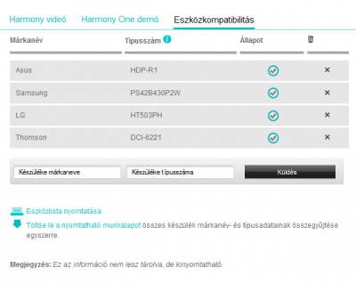

nemerei
Mégis sikerült megcsinálni.
Addig úgy csináltam ahogy mondtat, aztám kiválasztottam hogy bekapcsnál hdmi3, aztán set top boxot milyen gombal indítsa el, és a kovetkezőnél kíírja hogy bekapcsolásnál mit kapcsoljon be és mindent ki és alatta van egy olyan hogy "When you leave this Activity, these devices are turned off and the following actions occur:"
És ide beállítottam hogy tv és "The remote pauses for 1000 milliseconds"
És akkor valahogy egyszerre adja ki a kikapcs jelet és nem kapcsol be a tv.Azért is köszi az eddigi infókat.
nemerei
moland007 #163 üzenetére
addig megvan hogy megnyomom a save et és utána neked milyen kérdés jön ki ahól írtad hogy all? Nálam utána ez a kérdés van
hat input or channel does your LG TV need to be on?
és ezek a válaszok:
DTV
Channel 3
Channel 4
Channel
AV 1
AV 2
AV 3
Component
RGB
HDMI 1
HDMI 2
HDMI 3 (Recommended)
I don't need to set the input on my LG TV
Source input is missing -
moland007
nemerei
Egyszerűen nem találtam meg ezt a LEAVE ACTION -t
írd már le lécci, hogy hova lépkedsz? -
moland007
na megvan
troubleshoot on végigmész
majd
ok de még finomhangolni szeretnék et választod
ott is végigmész
és a vége felé lesznek plusz lehetőségek
és a vonal alatti LEAVE ACTION
no akkor oda kéne beiktatni amit szeretnél
de én a helyedben igy gondolkodnék:ne kapcsolgassa már szerencsétlen tv-t ki - be -ki
ezért tuner ki
várni x másodpercet
tv ki -
