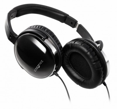

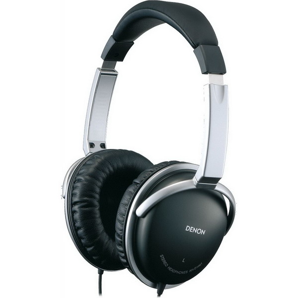

Én a Denon D5000-es kábellel szerelt Creativ Aurvana Live!-ját vettem meg p_adam-nak.
Matrix mini-vel elég ütős cucc! -
