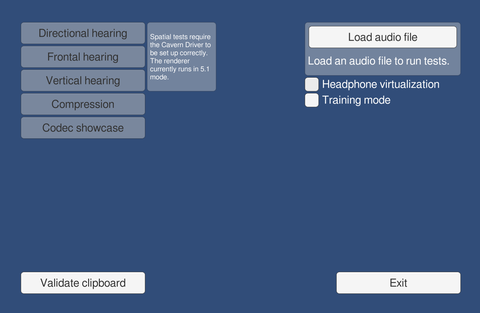

egyet teszteltem előtte a training mode-dal, hogy lássam hogy működik; viszont nekem sem volt kéznél wav file, csak egy (szerintem) nem túl jó (minőségű) album wav verzióban; lehet később konvertálok valami flac-ből és megnézem azzal isCreative Sound Blaster X-Fi HD + SoundMagic E80C volt a legjobb a környéken
Nuance 1.0 with a 5.1 layout
Next codec: Vorbis, 64 kbit/s
Round 1, score: 1/1
Round 2, score: 2/2
Round 3, score: 3/3
Next codec: MP3, 128 kbit/s
Round 4, score: 4/4
Round 5, score: 5/5
Round 6, score: 6/6
Next codec: Vorbis, 128 kbit/s
Round 7, score: 7/7
Round 8, score: 8/8
Round 9, score: 9/9
Next codec: Opus, 64 kbit/s
Round 10, score: 10/10
Round 11, score: 11/11
Round 12, score: 12/12
Next codec: MP3, 256 kbit/s
Round 13, score: 13/13
Round 14, score: 14/14
Round 15, score: 15/15
Next codec: AC3
Round 16, score: 16/16
Round 17, score: 17/17
Round 18, score: 18/18
Next codec: MP3, 192 kbit/s
Round 19, score: 19/19
Round 20, score: 20/20
Round 21, score: 21/21
Next codec: MP3, 320 kbit/s
Round 22, score: 22/22
Round 23, score: 23/23
Round 24, score: 24/24
Next codec: Vorbis, 192 kbit/s
Round 25, score: 25/25
Round 26, score: 26/26
Round 27, score: 26/27
Next codec: Opus, 128 kbit/s
Round 28, score: 27/28
Round 29, score: 27/29
Round 30, score: 27/30
System time: 2022.05.29 23:29:19.3443
Validity: ZM0FGwPpO4WZkagYNaAtcw== -

Kipróbáltam Arch linux alatt, de valami nagyon nem stimmel az alkalmazott hang kimenetnél, az biztos, hogy a mély frekvencia ki vannak emelve (meg a tér érzet is kisebb) a programban lejátszva a teszt fájlt (Yello - Dark side), mint a VLC-ben.
Nálam se volt kéznél wav fájl, így az Audacity-t hívtam segítségül, hogy elkészítsem a wav fájlt (eredeti 44.1 kHz, 16 bit, flac), összehasonlítva nem éreztem különbséget köztük.
Ami feltűnt, hogy a programban (Codec showcase) a Lossless és a 192 kbit/s MP3 között már nem hallottam különbséget. Ezen felbuzdulva elkészítettem a saját MP3-as verziómat (állandó 192 kbit/s, stereo) a flac fájlból, nos, itt már hallható a különbség a VLC-ben a flac és az MP3 között.
Ahogy a teszten is látszik, már 128 kbit/s-nél elvéreztem.
Next codec: Vorbis, 64 kbit/s Round 1, score: 1/1 Round 2, score: 2/2 Round 3, score: 3/3 Next codec: MP3, 128 kbit/s Round 4, score: 4/4 Round 5, score: 4/5 Round 6, score: 4/6 System time: 2022.05.29 12:57:29.3819 Validity: FGfGiPm2L+QjCDmWWFpZlA==
Annyi még hozzá tartozik, hogy nincs profi hang cuccom, egy Acer laptop integrált hanggal, meg egy Sony MH-EX300AP headsetem, sajnos, az AVR-em nem HDMI képes, így az kiesett a tesztből.

kozben kivancsisagbol raneztem compression tesztre. 7/9: buktam egyet masodik korben (vorbis 64) es buktam egyet a 8. korben. headphone modeban.
viszont olyan zenevel teszteltem (modeselektor - godspeed), amit az otthoni hangrendszer upgradek utan verifikalni szoktam hasznalni lassan 20 eve. xonar one (moddolva mk2 + muses02 variansra), philips fidelio x3.
kieg: lehet megyek egy masodik kort, mert a headphone mode tenyleg rontja a codec felismeresi eselyet ahogy tisztan (nem vakon) a codeceknel neztem. kieg: kikapcsolt headphone moddal 13/15, ez igy picit realisabb. foleg az a resz, hogy itt mindketszer az mp3-256on hibaztam.

Kipróbáltam volna Ubuntu 22.04-en, de nem látszanak az audiofájlok (se flac, se mp3). Tudom tallózni a fájlrendszert, de csak a könyvtárak látszódnak, a fájlok nem. Mi a trükk?

AB-teszt: ld. 1. ábra. (véletlen tippelésnél ugye a várható érték 5/10)

#40 Dave™: Linux verzió, de ha Macre kell, az is megoldható. A forrásanyag az, amit szeretnél, teljesen a hallgató felé elfogult az egész az egy hiba megengedésével is.
#41 turorudi: Erre én is kíváncsi lennék, a szoftver képes rá. Egy teszt viszont nem teszt, ezért ha még 4-5 embert tudnál magad mellé szerezni, akkor tudom ezzel frissíteni az eredményt.

fererencz89
Nyugalomban (végre) a 3. próbálkozás:
Round 1, score: 1/1
Round 2, score: 2/2
Round 3, score: 3/3
Round 4, score: 4/4
Round 5, score: 5/5
Round 6, score: 6/6
Round 7, score: 7/7
Round 8, score: 8/8
Round 9, score: 9/9
Next codec: AC3
Round 18, score: 17/18
Round 19, score: 18/19
Round 20, score: 19/20
Round 21, score: 20/21
Round 22, score: 20/22
Round 23, score: 21/23
Round 24, score: 22/24
System time: 2022.05.27 22:00:33.0553
Validity: BnTL17qp6vLJ+09lEH5x6g==Asszony rózsaszín mini notebook alaplapi + DT770 pro

CounterBoci
Nuance 1.0 with a Virtualization layout
Round 1, score: 1/1
Round 2, score: 2/2
Round 3, score: 3/3
Round 4, score: 4/4
Round 5, score: 5/5
Round 6, score: 6/6
Round 7, score: 6/7
Round 8, score: 7/8
Round 9, score: 8/9
Round 10, score: 9/10
Round 11, score: 10/11
Round 12, score: 11/12
Round 13, score: 11/13
Round 14, score: 11/14
Round 15, score: 11/15
System time: 2022.05.27 21:00:27.9495
Validity: M8UfO+hxkDTD0oindBb0jg==256-nál elvéreztem. AKG K915. Studio monitoron még megpróbálom holnap, már alszik a gyerek.

fererencz89 #7 üzenetére
Igen, a teszt végén kiírja, hogy melyik kódolásig jutottál, és azt milyen hibaaránnyal. Egyetlen elütést még megenged.
