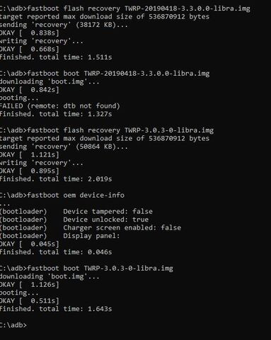

Konkrétan nem nyitottam sehogy, nyitott volt eredetileg is a másik telón eleve az uj 3.3-at raktam fel elsőre a miui recovery-re. Na de vegyük át egy csatolt képen illusztrálva.
1. Beleírtam a 3.3-at. be is írta.
2. Próbáltam bebootolni a 3.3-at ez nem sikerült. Ezután ha kézzel próbálom hangerő fel + power-el elindítani megáll az MI logónál.
3. Visszaírtam a 3.03-at ami megy is.
4. unlock lekérdezés, tisztán látszik hogy nyitott a bootloader.
5. Bebootolom a 3.03-at és nincs hiba a telón már megy is a twrp 3.03
ha 3.02-őt próbálom az is szépen bebootol 3.1.0.0, 3.1.1.1, 3.3.0.0 3.3.0.1 nem megy.
Gyanítom hogyha zárt lenne a bootloaderem akkor nem tudnék 3.02-őt és 3.03-at se felrakni, de javíts ki ha tévedek. -
