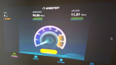

Múltkor beszélgettünk, még a 750-es firmware mellett, hogy valamiért a realtek usb2 lan adaptert nem kezelte nálam.
Na most az 1007-es firmware mellett kipróbáltam mindháromat:
- rd9700, hub + lan. Ez ismerten mocskosul lassú. Csak 6.5 megabites letöltést tud, de működik ez is vele.
- realtek rtl8152b lan. A frissítés óta ez is megy vele. 90 megabit körül töltött le.
- asix ax8872b lan. Ez már az előzővel is jól ment, 94 megabit atom stabilan.Lehet azért jobb, mert ez az asix b változat hardveresen számol ellenőrző összegeket. A realtek meg lehet procit terheli vele. Bár mintha a relatek adatlapja szerint az is tudna checksumot, akkor meg talán csak a drivere nem olyan optimalizált.
Amúgy valsz nem kábellel fogom használni, mert az 5GHz-es wifis cumómmal már nincs 35 megabites sebesség limit, hanem 80 megabit körül teljesít vele.
Speedtesttel mértem, a szolgáltatóm szerverét választva, 120-as nettel. Felfelét nem mértem, mert a szolgáltató lassú.

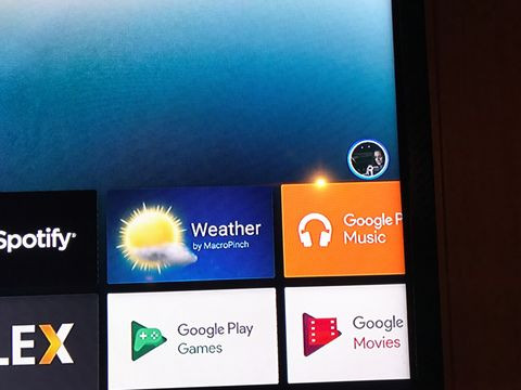

DoItYourself
#270
Az lesz az!ES File Explorer.
Kényszerített leállással bezártam,el is tűnt.
Mostmár csak az appon belül kellene megtalálni hogy ezt hogy lehet kikapcsolni.
Nem tudja valaki hogy az a kis kör a képpel az minek a milye?
Indulásnál mindig megjelenik és mindig látszik,teljesen mind1 milyen app fut éppen.
Rákattintani nem lehet,végignéztem minden appot de sehol sem találtam semmi olyat amihez kapcsolni tudnám.
Marhára idegesítő,mert így még filmezni se tudok normálisan mert az a kis kör mindig látszik...

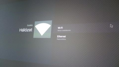

zhorvath
#241
Ha olyan adaptert dugsz bele amit felismer rögtön át is áll rá. Már ha az adapterbe az utp kábel be van dugva és kap azon át ip- t.
Szerk. :
Nekem is Ugreen van ali ról lehet pont ilyen mint ami linkelve lett.Ezt szinte minden ismeri és gigabit is megvan usb3 on át. Ezzel a boxal csak usb2 miatt nincs meg. -

Vettem egy Mi Box 3-at.
Láttam YT videón, hogy tudja adapterrel kezelni a LAN-t is.
Ezt hogyan lehet benne életre kelteni?
Én a menüben csak Wifi kapcsolatot látot, Ethernet menü nincs.
Köszi előre is a megoldást! -
azbest

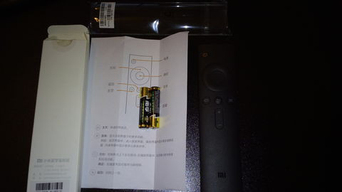

azbest
No, rendes eredeti, bt nem hangos távot küldtek. 10-12 dolcsi körül árulják. A szenzoros/hangos az 23 körül lenne (az komolyabb, mint a gyárilag mellékelt hangos, de nem szenzoros, olyat külön nem láttam értelmes áron).
Este majd kipróbálom.
(#231) sesshouVan olyan fajta távirányítójuk is, amiben van mozgásérzékelő. Mint a Wii kontroller vagy némelyik légegér. Ezeket jellemzően a komolyabb kinai boxukhoz szokták adni. A kínai szoftver meg elég kevés dologra haszálható nyugaton (kínai szolgáltatások vannak integrálva, nem google).
Például ez a videó bemutatja [link].
A távirányítók műanyag háza egyébként kb ugyanaz (van mikrofon lyuk a nem hangoson is és van csuklópánt hely a nem szenzoroson is).
