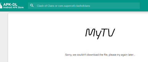

			  kraftxld félisten A MyTV otthon 1.3.015tv verziójú APK file-ját valaki el tudná küldeni?
 Az apkpure-on nincs még fent

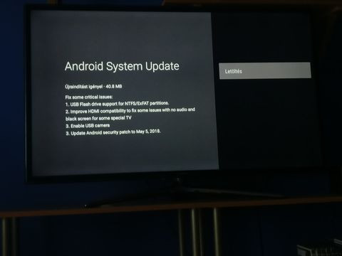

							üzenetéreAz exFAT usb drive anomáliát javították, egyelőre minden másban azonos az előző oreoval (azaz a felület lassú mint a tetű).
 A HDMI hanghoz nem tudok mit hozzászólni, mivel nálam eddig is optikai kábel ment az erősítőbe és a hanggal nem volt gond.
 Döcög, mint egy ócska szekér, újraindítás után kell vagy fél perc, mire a távirányítótól elfogadja a gombnyomásokat.Funkcionálisan most jól működik nálam, de fogalmam sincs, lesz-e valaha olyan, mint a Marshmallow volt. A nagy frissítésig bele voltam szerelmesedve ebbe az eszközbe, most pedig még a mérhetetlen csalódottság van továbbra is (leginkább az akaratom ellenére történt frissítés miatt). Ja, és úgy néz ki, hogy tényleg csak 32 GB-ig fogad belsőként pendrive-ot, úgyhogy sajnos megy vissza a webshopnak, mivel csak ezért vettem. Rendelek helyette egy ugyanilyet 32 GB-osban.

			  Keem1 veterán Frissült a box firmware-e is, már megjelenik és böngészhető az exFAT drive, de továbbra sincs com.android.documentsui, így amelyik app erre támaszkodna, az továbbra is kifagy.
 De legalább már működik
 Viszont az ékezetes fájlnevek nem mennek, ha úgy nyitnál meg egy videót, közli a rendszer, hogy nem érhető el a fájl. Vissza a DOS korszakba.
