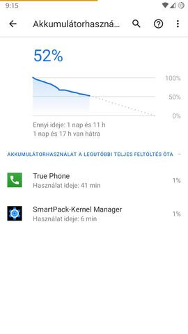

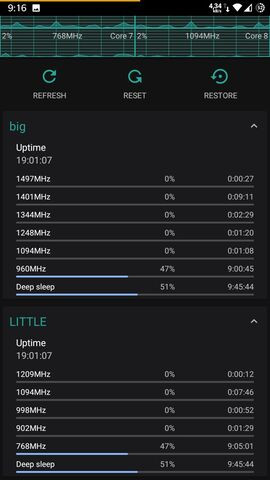

Valaki tapasztalta már custom rom-nál, hogy a magok nem kapcsolnak offline-ba?
Tehát a nagyok 960MHz, kicsik 768MHz minimumon mennek. A Smartpack CPU grafikonján régebben látható volt, hogy a nem használt mag offline-ba kapcsolt.
A fogyasztáson is látszik, hogy folyamatos merülés van éjszaka is, gyakorlatilag alig van különbség használat és éjszaka között.
12 óra alatt 20%, 13 perc képernyőhasználattal (kb. 10% volt korábban).Próbáltam más CPU governor-t beállítani, battery / performance optimzed beállítást, semmi különbség.
Töröltem már mindent és tiszta telepítést is próbáltam. -
