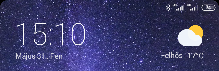

#27524
Sikerült, de Miuihu 10 ről vissza kellett tennem egy 9-es backupot, itt sikerült elsőre megcsinálni, aztán vissza a 10 + 9-es EFS mentés, de nem működik, lte-ről visszavált 2g-re ha hívok vele, és a VoWifi sem működik. Nem tudom mi lehet.
Így néz most ki elvileg mennie kellene. [kép]y -

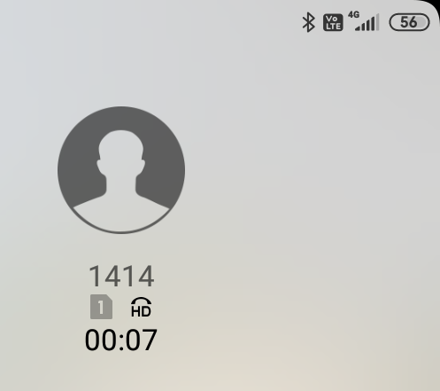

Köszönöm, ezzel felugrott egy rakás lehetőség, és szerencsére a török is. Reboot után is megmaradt, szóval remélhetőleg minden ok
Bár a 1270-nél most sem láttam azt a kis HD logót amit korábban screenshotoltatok, de 4G-n működik a hívás, az már nekem szuper.
Köszi még egyszer a segítséget!
Szerk: Más számoknál megjelent a HD jelzés is. -

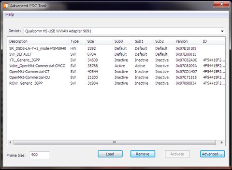

Lackooo84
#27433
Végigmentem a leíráson, viszont nekem egész más profilokat ajánl fel.Gondoltam egyértelmű, hogy a volte nevű lesz a jó (eredetileg a legalsó volt az aktív).
Elő is jött az ikon, meg működik a hívás LTE only módban is (habár ilyen HD-megjelölést sehol nem láttam hívás közben, 1270-nél sem).
A problémám csak az, hogy reboot után visszaáll az eredetire, és nem lenne kedvem mindig álltgatni ezzel a PDC-vel
Van rá megoldás? Nem mertem törölni az eredetit, azt se tudom jó lesz-e, amit most beállítottam. -

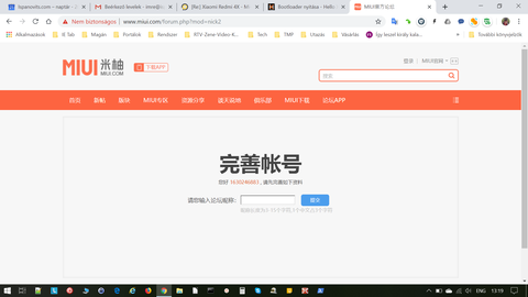

Lackooo84
#27423
Igaz, lefordítva jobban néz ki
Azonban előbbre nem jutottam ,mert itt csak a nick nevet kéri, beírva átdob a következő oldalra amin az áll (természetesen kínaiul), hogy "Sajnáljuk, a kérése nem megfelelő, vagy az űrlap-hitelesítési karakterlánc nem egyezik, és nem küldhető be."
Viszont nem is volt semmiféle űrlap.
A developerben a fiók hozzáadása sikeres, de nem ír ki 72 órás várakozást. A sikertelen unlock viszont igen. -

Lackooo84
#27397
Én is ebbe futottam bele.
Az oldal az alábbi:
Na ezzel ez az út be is zárult, mert f...m nics, hogy innen hogyan jutnák el az application-hoz.
Viszont ez alapján - ahol is azt írják, hogy már nem is kell engedélyeztetni - innen letölttöttem a miflash_unlock -ot.
Eddíg rendben. Ebben a leírásban az áll ,hogy be kell kapcsolni a developer settingsben az OEM unlock-ot. Ez viszont, ha kilépek a menüből visszaáll kikpcsoltra, legalábbis ,ha újra belépek ismét ki van kapcsolva.
Namost az unlock folyamat lefut kilencven valahány százalékig aztán sikertelen. Gondolom esetleg ez az OEM unlock probléma játszhat bele.
Most nem tudom hogyan tovább... -
