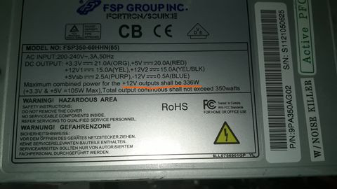

Úgy foglalnám össze, hogy nem a névleges összesített teljesítmény (ráírt 500W) a lényeges, hanem hogy van-e valamelyik ágon szűk keresztmetszet (manapság már a 12V-os ág terhelhetősége a meghatározó). Hogy az adott táp milyen követelményekre van kigyúrva.
Amennyire én látom, bár a minőség is sarkalatos szempont, annak szerepe inkább közvetve, az alkatrészek méretezésében, időtállóságában, a hatásfokban és eredendően a tápba fektetett szellemi munka minőségében, a táp felépítésében nyilvánul meg. Az általad feltett kérdéskör szempontjából ez inkább csak másodlagos.

Összetett kérdés és nem lehet minden vevőnek külön kiselőadást tartani a miértekről, mert a többséget eleve nem is érdekli. Az ATX szabvány folyamatos fejlődésen ment keresztül, idővel a főbb fogyasztók terhelése a 3,3V és 5V-os ágakról fokozatosan áttevődött a 12V-ra, és a terhelhetőséggel szembeni követelmény az egyre éhesebb CPU és VGA szörnyetegekkel, SLI konfigurációkkal egyre csak nőtt. A lényeg, hogy a táp névleges, összesített teljesítménye önmagában ma már nem hordoz elégséges információt. A 12V-os ág terhelhetősége a meghatározó és ott se mindegy, hogy csak 1 erős ág van, vagy több kevésbé erős, így az adott konfiguráció követelményeihez kell a tápot megválasztani.
Leginkább a 12V-os ág számít, az kell a procinak is, meg a VGA-nak is. Nekem van egy legalább 5 éves 350-es minőségi tápom, ami nem egy gagyi 500W-osat teljesít túl.
Enyém:
Olcsó -és vacak- 500W-os:A gyártók nem merik azt javasolni, hogy vegyél egy kicsi, de minőségi tápot, nem foglalkozna vele egy csomó ember. Inkább bolondbiztosra mennek. Simán lehet, hogy egy jó 350-es táp elbírja azt a konfigot, amit egy gagyi 500W-os meg nem bír el!
#16939776
