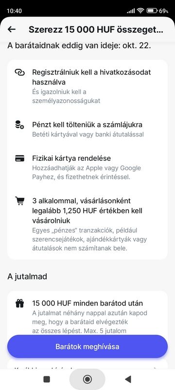

1) Igen, működik fizikai kártya nélkül is, csak virtuálissal.
2) Folyamatosan van olyan akció, hogy ha valaki meghívójára klikkelve regisztrálsz, rendelsz egy fizikai kártyát, és virtuális kártyával vásárolsz 3 alkalommal (neten vagy érintéssel egyenként 1250 Ft fölött) határidőig, akkor a meghívó kap 15.000 Ft jutalmat. És ha úgy egyeztetek meg, akkor ennek egy részét átutalja neked. Nézz körül a topiclakók aláírásaiban ahol reklámozzák a "szolgáltatásaikat". (Én mondjuk mind a 15-öt át szoktam utalni az ismerőseimnek - de nem akarom elvenni senkinek a megélhetőségét.) -
teptep

Graphics
#50624
Küldtem a lányomnak meghívót. Ő regisztrált, töltött rá pénzt, rendelt egy fizikai kártyát, digitalizálta, 3x vásárolt érintéssel... ekkor megkaptam a 15 ezer Ft-ot, amit átutaltam neki.

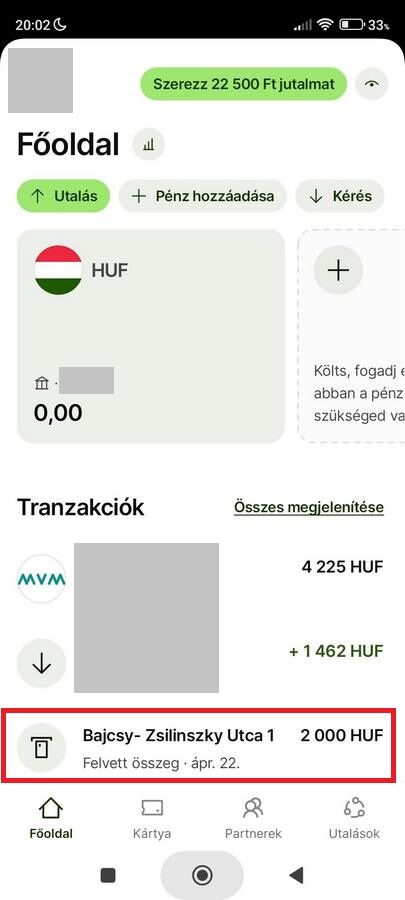

Készpénzfelvétel Erste ATM-en keresztül
A Revolut által meghatározott keretek szerint ingyenes a készpénzfelvétel.
Az Erste pedig nem számol fel saját díjat az automata használatáért.

Szervusztok!
Két családtagom regisztrált a Standard csomagra. A személyes adatok megadása után mindkettőnek azt írta ki , hogy a regisztráció befejezéséhez 4 lépés teljesítése szükséges:
1.) Személyes adatok megadása és ellenőrzése rendben, kipipálva.
2.) Pénz feltöltése a számlára (4000 Ft, rendben)
3.) Fizikai kártya rendelése (???)
4.) Kártya regisztrálása az Apple Pay felületen. (Virtuális kártya létrehozva és regisztrálva.)
Utalás küldése egymásnak oda-vissza rendben működik. De állandóan ott virít a főképernyőn, hogy a regisztráció nincs befejezve, 4 lépésből 3 kész. Eddig úgy tudtam, hogy nem kötelező a fizikai kártya rendelése. Nekem például évek óta nincs, de érintéssel tudok fizetni, automatából tudok pénzt felvenni. Változott valami a regisztrációs feltételeknél?
