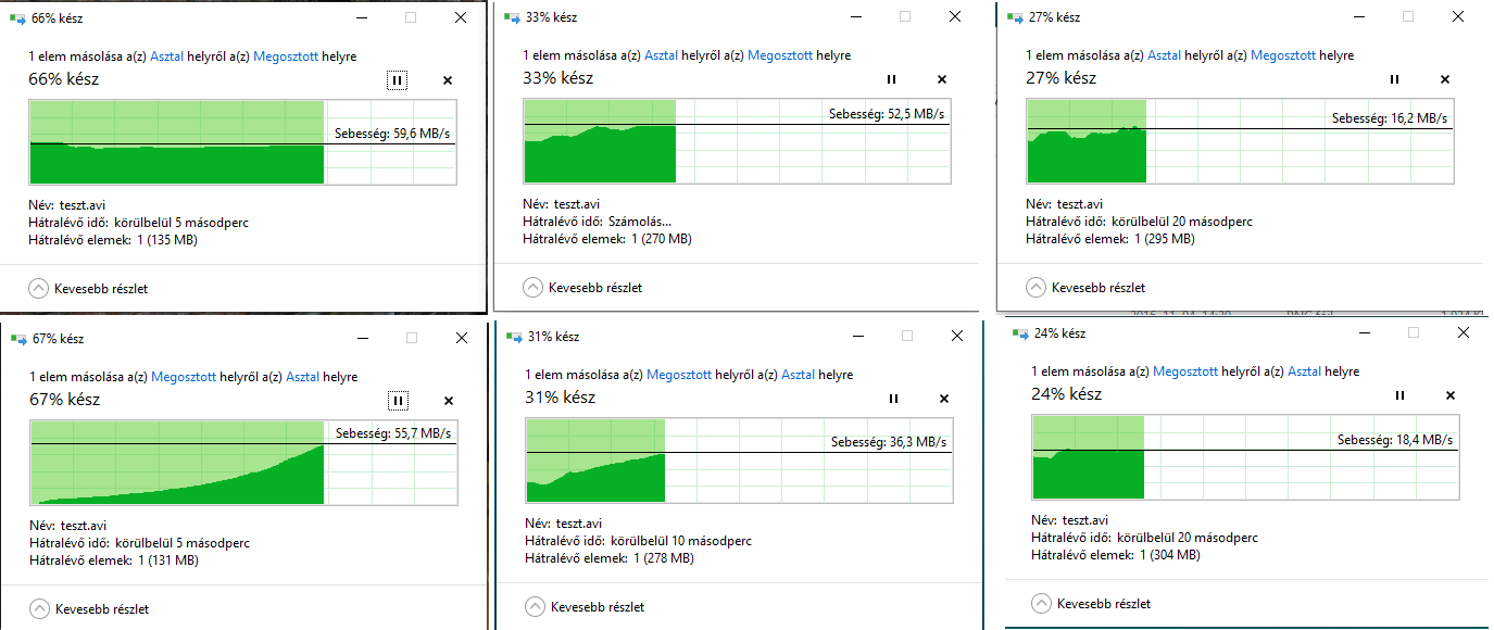

Már megint nem jó az 5GHz.
Lehetséges olyan, hogy a laptop adapterének elromlik az 5GHz-s része? Képen lehet látni, hogy 5GHz-n megindul nagy sebességgel, majd valami "leszabályozza". 2,4GHz, LAN-on viszont stabil. Mi a fene lehet a probléma? Telefonon semmi gond, stabilan tartja a 300Mbp/s-t, 5GHz-n nincs senki. -
