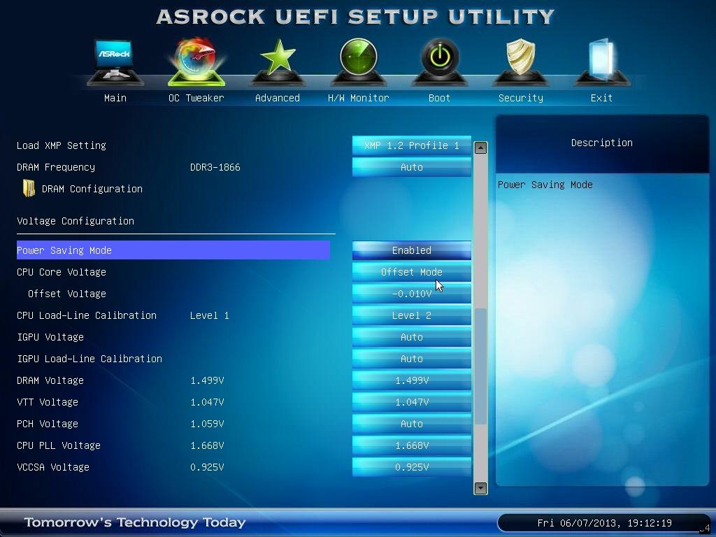

Nah, Macho 120 procihűtő felszerelésre került, így már bátran kísérletezhettem az Asrock Extreme3gen3 és a 2500K tuningjával, fogyasztásméréssel egybekötve (komplett gép monitor nélkül). Remélem lesz akinek segítenek az infók. A lényeg: llc 1 -offset tuninghoz ki kell kapcsolni ennél a deszkánál a c3-c6 funkciókat, egyébként idle módban vagy fesz váltáskor eldobja magát a rendszer kékhalállal. Visszaolvasva a topikban más is erre jutott, szóval nem egyedi jelenség. Minden tesztelt értéket nem írok le, elég lineáris lett (szépen skálázódott, ez számomra pozitívum a deszkával és a procival kapcsolatban is). llc1-ben -1,10 offset volt még stabil nálam, itt 1,320 volt a max vcore és 0,872 a min. Fogyasztás: 205 W volt a max terhelés alatt, idle 56 W.
Bekapcsolt c3-c6 mellett llc2-őt használtam, stabilan +0,20 offset volt még működőképes, itt -szintén- 1,320 volt a max vcore, a min 0,968. Fogyasztás: 200 W volt a maximum terhelésnél és -szintén- 56 W üresjáratban.
Az összes próbálkozásnál 56 W-ot mértem üresjáratban, magyarul se a c3-c6 megléte/hiánya se a core fesz nagysága (0,864 min; 0,976 max) nem befolyásolta.
A fentiek alapján nálam az llc 2 +offset tuning a használhatóbb, fogyasztásra szinte ua. mint az llc1, és nem kell lemondanom a c3-c6 funkcióról (üresjárat és full load között is van élet, ott nem bánnám a meglétüket). -

Hmm, visszakapcsoltam a C1E funkciót, de C3/C6-ot nem....és így is működőképesnek tűnik a -100 offset level 1-en, szóval nem a C1E a bűnös, ezek miatt nem ment eddig a - offset tuning. Ezek a nem használt magok lekapcsolását vezérlik ha jól tudom, miért szólnak bele ennyire a tuningba? Illetve ilyen esetben mi a megoldás?

Megvan, miért nem ment a -offset. Kikapcsoltam a C1E-t (meg C3+C6-ot, de ezt te is megtetted és nem volt változás), így most fut a linx félórája -0,100 offset-el
vcore max 1,336 de 1,280 ami inkább hangsúlyos. Viszont ezt így nem bírja a TX3 hűtőm, a max core temp 92 fok volt....holnap vagy holnapután érkezik a Macho, azzal bátrabb leszek, majd megkeresem a - offset alját. Viszont a C1E szvsz jó dolog, szóval hosszútávon jobb megoldásnak tűnik a +offset-es tuning. -

Ez nagyon hasonló az én eredményeimhez llc 2-őn (deszka proci ugyanaz). Nekem annyi a problémám, hogy llc 2-őn +30 offset 45-ös szorzó vcore 1,248 és 1,304 között stabil a gép, de fix 1.35 vcore 45-ös szorzó bsod....auto vcore mellett meg 1.4 fölé nyal. megnéznéd llc 1-en -offset-ből meddig mehetsz?

kísérleteztem kicsit: csak 44-es szorzó, vcore auto-n és ehhez megnézni a pll-vtt értékeket hogy ott mi kell neki (csak level 1). Valahogy az az érzésem, hogy ezekkel nincs problémája, levittem 1,75 és 1,075-re őket a gép stabil volt de vcore 1,408 volt a max amit kért...itt viszont már 85 fokos volt valamelyik mag (ilyen teszteléshez már kevésnek tűnik a tx3 hűtő). Mintha allergiás lenne a - offsetre, nem is a linx hibázik hanem rögtön bsod. Maradva a 44-es szorzón -50 offset működőképesnek tűnik, itt 1,392 volt a max vcore. Viszont visszakanyarodva az legelső problémámhoz, level 2-őn +30 offset 45-ös szorzó vcore 1,248 és 1,304 között és stabil. Nekem ez eléggé ellentmondásos. -

Azt hiszem félreértettél, megpróbálom normálisan leírni (meg hülyeséget is írtam, csak 30 mV-ot kap offszetben). De miért is kuka a beállítás + ofsettel? Anno nem volt időm a normális vcore-t belőni, ezért lett ez a beállitás level 2-vel. Egyáltalán nem melegedett, a max mag hőmérséklet 70 fok volt linx alatt, szóval nem nagyon érdekelt idő hiányában mennyivel lehetne lejjebb menni. Most szeretném megtalálni mi az a vcore ahol stabil vagyok 4,5-ön. Erre -azt gondoltam- egyszerűbb a fix vcore-al nekiesni, de ezek szerint tévedtem. De nem értem miért dobja el magát a gép fixre belőtt 1,35-tel, és miért stabil alap (1,264) + 0,030 ofsettel. Az oldaladat néztem (ki is nyomtattam a segédletet) csak elég sok az eltérés az Asus deszka és a 2.30-as bios-ú gen3 között..

Kéne kis help egy 2500K-hoz Asrock extreme3gen3 lapban... Meg akartam keresni 4,5 gigához mi a legalacsonyabb core fesz aminél még stabil. Belőttem fixre, kapott 1,3-at..win üdvözlőképernyőig jutott,bsod, anyád...kapott 1,35-öt - prime fél óráig futott gond nélkül, átnyergeltem linxre..14 min és hiba majd bsod wtf? Offset-nél 1,264 az alap, +ban 50 mV van beállítva és vígan elvan 4,5 gigán, linx alatt 1,248 és 1,304 között ugrál, általában 1,288-1,296 az érték. Monitorozó progi szerint 1,328 a max amit kapott... mit csinálok rosszul?
