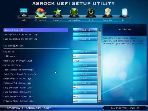

bclk-t miért vetted vissza? az a kis emelés nem árt meg semminek (van aki 102-103-on használja 0-24-ben), nyugodtan mehet (speciel nem tudom Asrock miért csal lefelé vele). Jók az értékek, kérdés hogy mi a cél. Ha 4,5 fölé akarsz menni -offset-el akkor llc-t is szigorítani kell (Asrock-nál 5-ös a leggyengébb és 1-es a legfeszesebb)

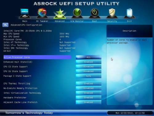

Advanced fülön c3 és c6 off. Nem rosszak Dot beállításai, de minden proci más. Először 4 gigához találd meg a stabil feszt (ez valahol 1,16-1,2 között van általában), utána lehet a -offseten emelgetni a frekivel együtt. Fix feszt felejtsd el, nem jó.

linx mehet 45 percet (nálam képes volt anno a 40-dik percben hibára futni) itt az értékeket figyeld (ha hullámzó akkor "hibajavít" a proc=>nem stabil, de a legjobb tényleg a játék...illetve megesik hogy terhelés alatt minden faja, de idle-ben/váltáskor eldobja magát. offset-re a -,120 teljesen jó 4 gigán, asszem nálam -,130 van llc 5-ön. (llc 1 komoly hűtővel javasolt, itt azért tud fűteni rendesen terheléskor....cserébe itt a legkevesebb az idle fesz, bár ez sokat nem jelent a mindennapi életben).

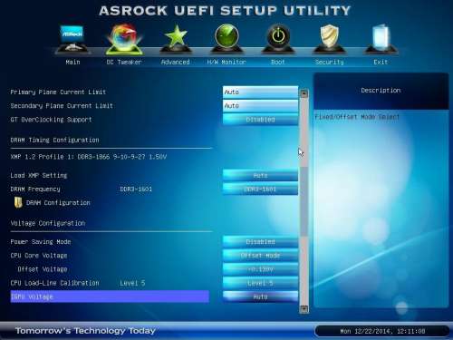

Szerintem először keresd meg - offset-el 4 gigán mennyi fesz kell neki (ez gyakorlatilag nem is tuning, mert kevesebb lesz mint amit a lap auto-n ad neki). Ha ez megvan, utána lehet emelgetni a frekit és ha teszten hibázik a linx emelgetni +ban az offset-et. Ne akarj rögtön 4,5-5 gigát, amíg nem ismered ki a procit meg a lapot, illetve nem csak a core fesz létezik a világon

c3/c6 energiatakarékossági funkció, komolyabb tuningnál pláne ajánlott kikapcsolni...ettől biztos nem lesz stabil a gép

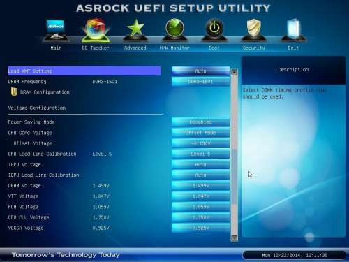

Asrock fordított számozással megy, llc 1 a legerősebb vezérlés az llc 5 a leggyengébb (itt lehet legnagyobb a drop). Viszont jópáran nyomták itt llc 5-el a tuningot, szóval használható. -

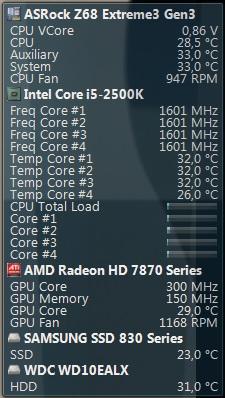

llc5-ön nekem is ott mozgott a vcore... most llc 2-őn vagyok 4 gigán, itt idle 0,84 (majd még akarok faragni offset-el). Igazából azt akartam végigzongorázni mennyit kell emelni az offset-en pluszban az enyhébb llc-knél (llc 1-nél megy a maximum -0,145), de -egyenlőre- nem jutottam vele sehova. llc 5 -0,130 okés volt erre llc 4-en ugyanez hibára futott linx alatt. -

A VTT-vel van összefüggésben, 0,5 V-nál ne legyen nagyobb a 2 fesz különbsége. Alapból 1,05 a VTT nagysága, szóval az 1,5 V-os ramfesz emelésénél figyelni kell erre is. Mondjuk ha emeled 1,55-re, akkor érdemes a VTT értékét emelni pl 1,075-re, nehogy drop miatt benézzen az eltérés 0,5 fölé.

Akkor nem drop, nevezd ahogy akarod..a lényeg: Asrock-nál az llc 1 a legfeszesebb vcore vezérlés (itt lehet legjobban levinni -offsettel a feszültséget) értelemszerűen llc 5 a leglazább. Olvass vissza a topikban. Anno kimértem még fogyasztásmérővel is melyiknek milyen hatása van (llc1 vs llc2, llc5 szerintem nem való tuninghoz, alapból magas feszt kell adni a procinak, hosszútávon ez a legrosszabb amit csinálhatsz).
