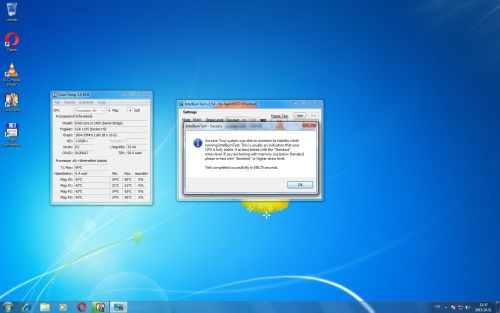

A proci tisztítás óta megy a cucc rendesen.
Csináltam vele már mindent,de még nem hasalt el.Youtube zenehallgatás,vlc filmezés,pdf-eket olvastam,4 óra half life multi,még rarral is szórakoztam.Hagytam hogy lemenjen alvóba majd vissza többször is.Nem tudom hogy most csak szerencsém van vagy tényleg az volt a baj hogy retkesek voltak a proci érintkezői.
Azért elküldjem,megnézed?
Viktoár
Letöltöttem az intel burn test-et és mellé a core temp-et.
Sajnos gyári hűtőm van és hamar felmegy a hőfok 80 fok fölé. Meddig mehet a hőfok?
Ja és mennyi ideig menjen a teszt?
Viktoár
Na szétszdtem és a proci alján voltak maszatok.Az előző tulaj biztos összefogdosta hűtőpasztás kézzel.Megtakarítottam,eddig nincs baj,úgyhogy jöhetnek tesztek.Mit ajánlotok? Nézegessek megint pdf-eket?
Majd még jövök hogy történt-e változás.

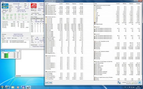

Jelenleg 60 perce fut hiba nélkül,pass 2,errors 0.
Proci foglalat ép volt mielőtt beraktam a procit,memória slotokat nem néztem.Még az a hagyományos "kék" bios van rajta,semmi extra.
Érdekes hogy a win felment,ugyan nem szó nélkül mert egyszer dobott egy kék halált de utána minden okés.
Ha nem csinálok semmit a gépen akkor nincs hibaüzenet.Másik érdekesség a vlc.Ha úgy indítok filmet hogy kétszer kattintok a filmre akkor crashel.Ha meg a vlc-t indítom "üresen" majd betallózom a filmet akkor elindítja és belehúzgálásnál sem reklamál.
Holnap átrakom másik slotba a memóriákat hátha......
